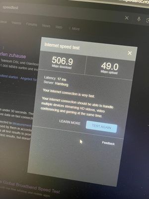

Ich bin jetzt seit ca 6 Wochen bei Vodafone und mehr als enttäuscht… Ich habe eine 500Mbit Kabelleitung, der Speedtest sagt auch das gleiche aus… nur leider gibt es seit knapp 2 Wochen immer wieder Störungen oder der Ping kracht bei Games wie Fortnite immer wieder extremst.

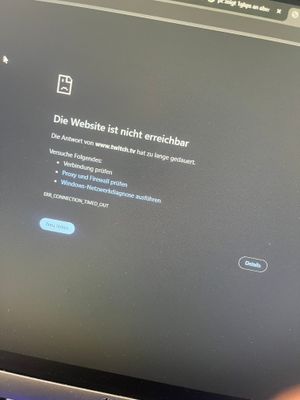

Seiten wie YouTube oder Paramount+, kein Problem, Twitch oder EpicGames keine Chance. Selbst Vodafone.de lässt sich meist nicht öffnen.

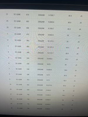

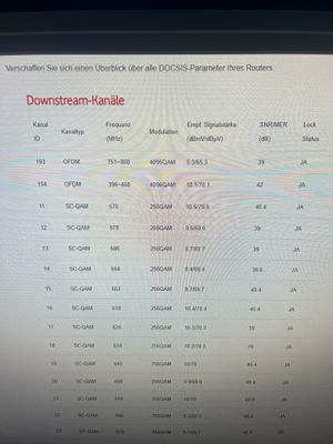

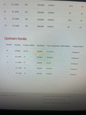

Poste mal ein Screenshot der Signalwerte des Routers. Bitte dazu kein Smartphone verwenden.
Um sich die Signalwerte anzeigen zu lassen, gehst du wie folgt vor, Benutzeroberfläche öffnen > Oben rechts Status&Hilfe anklicken >
Danach links den Menüpunkt Docsis-Status öffnen, dort werden die Signalwerte angezeigt.

Die Signalpegel sind bis auf einem US-Kanal der nur auf 16QAM läuft in Ordnung.

und aktuell funktioniert nichts, außer YouTube, Paramount udn Netflix… weder Videotelefonie via Discord(was sich erst gar nicht verbinden kann), noch Twitch oder OBS.

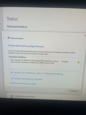

das sagt die Windows Problembehandlung dazu
