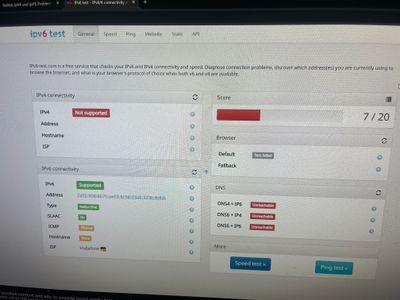

auffällig wäre ist, dass keine Seite funktioniert, die ipv4 nutzt…
anbei ein Foto von ipv6-Test.com
da wird ipv4 nämlich gar nicht unterstützt. Wie sollen dann auch die Seiten laden 🤦🏼‍♂️

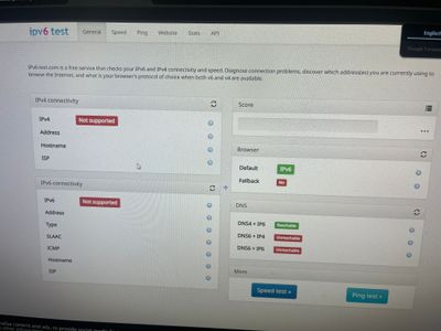

2 Minuten später dann das 🤦🏼‍♂️ ganz ehrlich, das Problem hatte ich vorher bei 1&1 nicht… bereue mittlerweile, überhaupt gewechselt zu haben, nur um 250mbits mehr zu bekommen  
