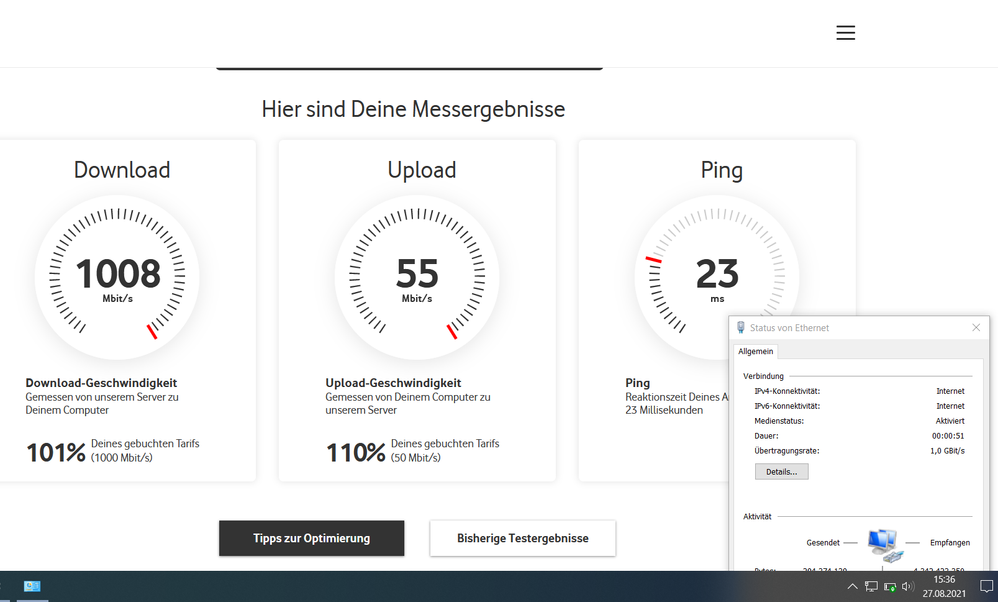

Speedtest Wlan , Laptop war 1,5M von der VS entfernt auf 5ghz ist nur ein 1 teilnehmer auf kanal 36 ich bin auf kanal 40 allein.
Speedtest Lan, beim reinstecken eines Lan kabels erstmal ein Neustart ^^
