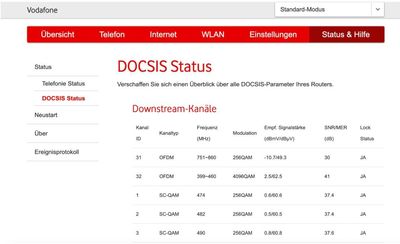

Gehe auf die Benutzeroberfläche des Routers und mach ein Bildschirmfoto der kompletten Liste des DOCSIS Status und lade es hier mal hoch.
FrauJemine

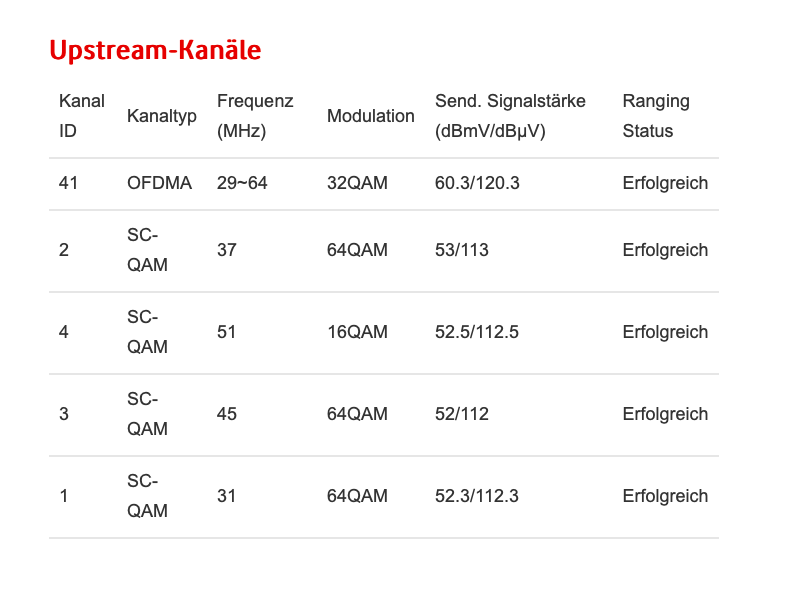

Hi, danke für die Antwort. Dies kann ich unter DOCSIS Status sehen (momentan funktioniert das Internet):upstream_ok.pngdownstream_ok.png
Kurtler
Die dBmV/dBmU Werte der US-Kanäle sind viel zu hoch.

Nun kenn ich mich mit der Vodafone-Technik in NRW nicht unbedingt aus. Aber ich vermute das bei diesen Upstream-Kanalwerten eine Rückwegstörung vorliegt. Die kann permanent oder auch temporär vorliegen. Da sollten die Techniker von Vodafone ran.
https://newsroom.vodafone.de/netz/internetstoerung-das-ist-eine-rueckwegstoerung
