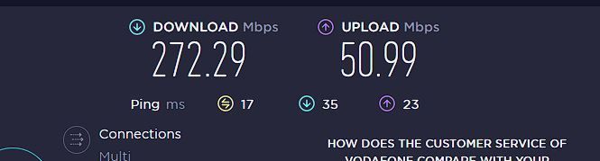

Führe bitte einen Speedtest von speedtest.net direkt am LAN Port deines Routers durch und poste diesen als Foto

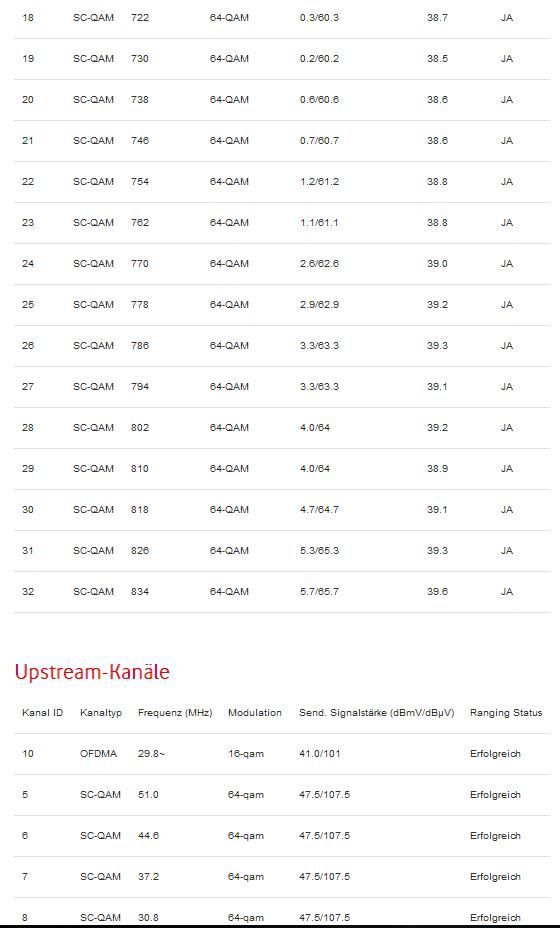

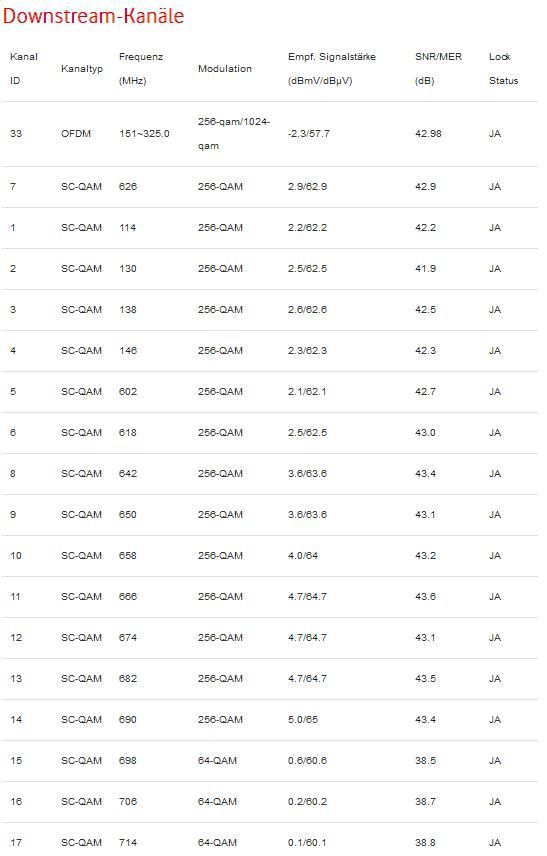

Poste bitte den kompletten Docsis Pegel, also – Empfangs- und Senderichtung – als Foto 4tes Icon von rechts.

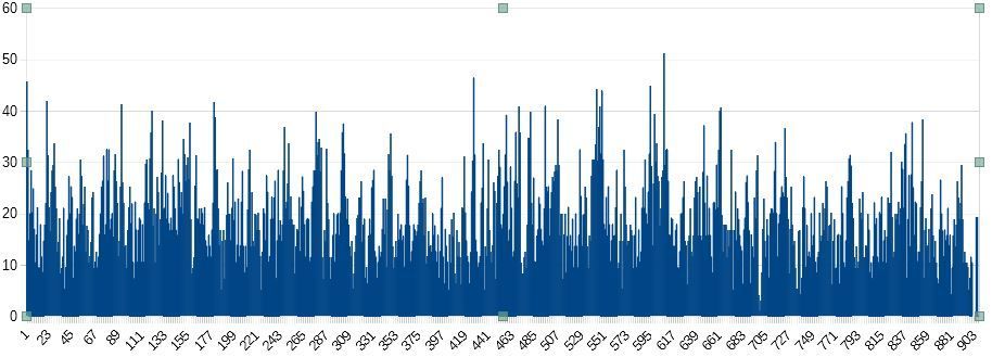

Deinen Upload kannst du am besten mit einem Langzeittest von 900 Sekunden mit iperf direkt am Router LAN Port testen. Dort wird, wie in der Praxis auch, eine Verbindung zum Server aufgebaut.
Browser Speedtests laufen ca. 12 Sekunden und haben 4 parallele Verbindungen und können das Ergebnis sehr verfälschen.
Falls du das machst, bitte das Ergebnis in einem Spoiler - 5tes Icon von links setzen – und innerhalb der Box die Werte aus dem File test.txt als Code - 6tes Icon von links – einfügen. Versuche, eine Grafik zu erstellen.

Speedtest.net als multi
Docsis Pegel
iPerf
Mehr anzeigen
iperf 3.1.3

[  4] 347.01-348.00 sec  3.25 MBytes  27.4 Mbits/sec
[  4] 348.00-349.00 sec  1.62 MBytes  13.6 Mbits/sec
[  4] 349.00-350.00 sec  1.12 MBytes  9.45 Mbits/sec
[  4] 350.00-351.01 sec  1.38 MBytes  11.5 Mbits/sec
[  4] 351.01-352.01 sec  1.75 MBytes  14.7 Mbits/sec
[  4] 352.01-353.01 sec  1.38 MBytes  11.4 Mbits/sec
[  4] 353.01-354.01 sec  2.38 MBytes  20.0 Mbits/sec
[  4] 354.01-355.00 sec  1.75 MBytes  14.8 Mbits/sec
[  4] 355.00-356.00 sec  2.00 MBytes  16.8 Mbits/sec
[  4] 356.00-357.00 sec  2.12 MBytes  17.8 Mbits/sec
[  4] 357.00-358.00 sec  1.75 MBytes  14.7 Mbits/sec
[  4] 358.00-359.01 sec  1.88 MBytes  15.6 Mbits/sec
[  4] 359.01-360.00 sec  1.12 MBytes  9.52 Mbits/sec
[  4] 360.00-361.01 sec  2.12 MBytes  17.7 Mbits/sec
[  4] 361.01-362.00 sec  3.12 MBytes  26.5 Mbits/sec
[  4] 362.00-363.00 sec  3.75 MBytes  31.3 Mbits/sec
[  4] 363.00-364.00 sec  3.00 MBytes  25.3 Mbits/sec
[  4] 364.00-365.01 sec  2.12 MBytes  17.6 Mbits/sec
[  4] 365.01-366.00 sec  1.25 MBytes  10.6 Mbits/sec
[  4] 366.00-367.00 sec  1.50 MBytes  12.6 Mbits/sec
[  4] 367.00-368.01 sec  1.75 MBytes  14.6 Mbits/sec
[  4] 368.01-369.01 sec  2.12 MBytes  17.8 Mbits/sec
[  4] 369.01-370.01 sec  2.00 MBytes  16.8 Mbits/sec
[  4] 370.01-371.00 sec  1.88 MBytes  15.8 Mbits/sec
[  4] 371.00-372.01 sec  2.00 MBytes  16.6 Mbits/sec
[  4] 372.01-373.01 sec  2.12 MBytes  17.8 Mbits/sec
[  4] 373.01-374.01 sec  2.62 MBytes  22.1 Mbits/sec
[  4] 374.01-375.01 sec  3.12 MBytes  26.3 Mbits/sec
[  4] 375.01-376.01 sec  3.38 MBytes  28.3 Mbits/sec
[  4] 376.01-377.01 sec  2.62 MBytes  22.1 Mbits/sec
[  4] 377.01-378.01 sec  2.75 MBytes  22.9 Mbits/sec
[  4] 378.01-379.01 sec  1.88 MBytes  15.8 Mbits/sec
[  4] 379.01-380.00 sec  2.75 MBytes  23.2 Mbits/sec
[  4] 380.00-381.01 sec  1.25 MBytes  10.3 Mbits/sec
[  4] 381.01-382.00 sec  1.38 MBytes  11.6 Mbits/sec
[  4] 382.00-383.01 sec  2.00 MBytes  16.6 Mbits/sec
[  4] 383.01-384.01 sec  1.62 MBytes  13.6 Mbits/sec
[  4] 384.01-385.00 sec  1.62 MBytes  13.8 Mbits/sec
[  4] 385.00-386.01 sec  1.50 MBytes  12.5 Mbits/sec
[  4] 386.01-387.00 sec  2.38 MBytes  20.0 Mbits/sec
[  4] 387.00-388.00 sec  1.88 MBytes  15.7 Mbits/sec
[  4] 388.00-389.01 sec  2.12 MBytes  17.6 Mbits/sec
[  4] 389.01-390.01 sec  1.50 MBytes  12.6 Mbits/sec
[  4] 390.01-391.01 sec  1.25 MBytes  10.5 Mbits/sec
[  4] 391.01-392.00 sec  1.88 MBytes  15.8 Mbits/sec
[  4] 392.00-393.01 sec   896 KBytes  7.33 Mbits/sec
[  4] 393.01-394.01 sec  1.50 MBytes  12.6 Mbits/sec
[  4] 394.01-395.00 sec  2.50 MBytes  21.0 Mbits/sec
[  4] 395.00-396.01 sec  3.25 MBytes  27.0 Mbits/sec
[  4] 396.01-397.01 sec  1.38 MBytes  11.5 Mbits/sec
[  4] 397.01-398.01 sec   768 KBytes  6.30 Mbits/sec
[  4] 398.01-399.01 sec  2.00 MBytes  16.9 Mbits/sec
[  4] 399.01-400.01 sec  1.62 MBytes  13.6 Mbits/sec
[  4] 400.01-401.00 sec  1.25 MBytes  10.5 Mbits/sec
[  4] 401.00-402.01 sec   640 KBytes  5.19 Mbits/sec
[  4] 402.01-403.00 sec  1.88 MBytes  15.9 Mbits/sec
[  4] 403.00-404.00 sec  1.25 MBytes  10.5 Mbits/sec
[  4] 404.00-405.00 sec  2.25 MBytes  18.9 Mbits/sec
[  4] 405.00-406.02 sec  1.88 MBytes  15.5 Mbits/sec
[  4] 406.02-407.00 sec  2.38 MBytes  20.2 Mbits/sec
[  4] 407.00-408.01 sec  1.00 MBytes  8.36 Mbits/sec
[  4] 408.01-409.00 sec   768 KBytes  6.32 Mbits/sec
[  4] 409.00-410.01 sec  2.00 MBytes  16.7 Mbits/sec
[  4] 410.01-411.00 sec  1.38 MBytes  11.6 Mbits/sec
[  4] 411.00-412.01 sec  1.75 MBytes  14.5 Mbits/sec
[  4] 412.01-413.01 sec  1.38 MBytes  11.5 Mbits/sec
[  4] 413.01-414.01 sec   768 KBytes  6.28 Mbits/sec
[  4] 414.01-415.00 sec  2.50 MBytes  21.2 Mbits/sec
[  4] 415.00-416.00 sec  2.50 MBytes  21.0 Mbits/sec
[  4] 416.00-417.01 sec  3.75 MBytes  31.1 Mbits/sec
[  4] 417.01-418.01 sec  2.38 MBytes  20.1 Mbits/sec
[  4] 418.01-419.01 sec  1.75 MBytes  14.7 Mbits/sec
[  4] 419.01-420.00 sec  1.38 MBytes  11.6 Mbits/sec
[  4] 420.00-421.00 sec  1.25 MBytes  10.5 Mbits/sec
[  4] 421.00-422.00 sec   768 KBytes  6.30 Mbits/sec
[  4] 422.00-423.01 sec  1.50 MBytes  12.4 Mbits/sec
[  4] 423.01-424.01 sec  2.88 MBytes  24.2 Mbits/sec
[  4] 424.01-425.01 sec  3.62 MBytes  30.2 Mbits/sec
[  4] 425.01-426.01 sec  5.50 MBytes  46.4 Mbits/sec
[  4] 426.01-427.01 sec  3.75 MBytes  31.4 Mbits/sec
[  4] 427.01-428.01 sec  1.75 MBytes  14.8 Mbits/sec
[  4] 428.01-429.01 sec  1.50 MBytes  12.5 Mbits/sec
[  4] 429.01-430.00 sec  1.12 MBytes  9.53 Mbits/sec
[  4] 430.00-431.01 sec  1.25 MBytes  10.4 Mbits/sec
[  4] 431.01-432.01 sec  1.38 MBytes  11.6 Mbits/sec
[  4] 432.01-433.00 sec  2.62 MBytes  22.1 Mbits/sec
[  4] 433.00-434.01 sec  3.00 MBytes  25.0 Mbits/sec
[  4] 434.01-435.00 sec  4.00 MBytes  33.7 Mbits/sec
[  4] 435.00-436.00 sec   640 KBytes  5.24 Mbits/sec
[  4] 436.00-437.01 sec  1.62 MBytes  13.5 Mbits/sec
[  4] 437.01-438.00 sec  1.38 MBytes  11.6 Mbits/sec
[  4] 438.00-439.00 sec  2.50 MBytes  21.0 Mbits/sec
[  4] 439.00-440.00 sec  3.62 MBytes  30.4 Mbits/sec
[  4] 440.00-441.00 sec  2.00 MBytes  16.7 Mbits/sec
[  4] 441.00-442.00 sec  1.50 MBytes  12.6 Mbits/sec
[  4] 442.00-443.00 sec  1.25 MBytes  10.5 Mbits/sec
[  4] 443.00-444.00 sec  1.62 MBytes  13.7 Mbits/sec
[  4] 444.00-445.01 sec  3.12 MBytes  26.0 Mbits/sec
[  4] 445.01-446.00 sec  2.88 MBytes  24.4 Mbits/sec
[  4] 446.00-447.00 sec   896 KBytes  7.35 Mbits/sec
[  4] 447.00-448.00 sec  2.62 MBytes  22.0 Mbits/sec
[  4] 448.00-449.00 sec  3.25 MBytes  27.3 Mbits/sec
[  4] 449.00-450.00 sec  3.88 MBytes  32.5 Mbits/sec
[  4] 450.00-451.01 sec  3.50 MBytes  29.0 Mbits/sec
[  4] 451.01-452.01 sec  2.12 MBytes  17.8 Mbits/sec
[  4] 452.01-453.00 sec  2.00 MBytes  17.0 Mbits/sec
[  4] 453.00-454.01 sec  2.38 MBytes  19.8 Mbits/sec
[  4] 454.01-455.01 sec  3.00 MBytes  25.2 Mbits/sec
[  4] 455.01-456.01 sec  3.75 MBytes  31.4 Mbits/sec
[  4] 456.01-457.00 sec  4.62 MBytes  39.1 Mbits/sec
[  4] 457.00-458.00 sec  3.12 MBytes  26.1 Mbits/sec
[  4] 458.00-459.01 sec  1.75 MBytes  14.6 Mbits/sec
[  4] 459.01-460.00 sec  2.00 MBytes  16.8 Mbits/sec
[  4] 460.00-461.01 sec  3.50 MBytes  29.1 Mbits/sec
[  4] 461.01-462.01 sec  2.50 MBytes  21.0 Mbits/sec
[  4] 462.01-463.01 sec  1.38 MBytes  11.5 Mbits/sec
[  4] 463.01-464.01 sec  1.50 MBytes  12.6 Mbits/sec
[  4] 464.01-465.00 sec  3.12 MBytes  26.3 Mbits/sec
[  4] 465.00-466.00 sec  4.25 MBytes  35.8 Mbits/sec
[  4] 466.00-467.02 sec  3.12 MBytes  25.8 Mbits/sec
[  4] 467.02-468.01 sec  2.75 MBytes  23.2 Mbits/sec
[  4] 468.01-469.01 sec  4.88 MBytes  40.9 Mbits/sec
[  4] 469.01-470.00 sec  4.25 MBytes  35.8 Mbits/sec
[  4] 470.00-471.01 sec  1.25 MBytes  10.4 Mbits/sec
[  4] 471.01-472.01 sec  1.00 MBytes  8.39 Mbits/sec
[  4] 472.01-473.01 sec  1.00 MBytes  8.37 Mbits/sec
[  4] 473.01-474.01 sec  1.38 MBytes  11.5 Mbits/sec
[  4] 474.01-475.01 sec  1.50 MBytes  12.6 Mbits/sec
[  4] 475.01-476.01 sec  1.12 MBytes  9.43 Mbits/sec
[  4] 476.01-477.01 sec  2.12 MBytes  17.8 Mbits/sec
[  4] 477.01-478.01 sec  4.12 MBytes  34.7 Mbits/sec
[  4] 478.01-479.01 sec  4.12 MBytes  34.7 Mbits/sec
[  4] 479.01-480.01 sec  4.75 MBytes  39.8 Mbits/sec
[  4] 480.01-481.01 sec  2.62 MBytes  22.0 Mbits/sec
[  4] 481.01-482.00 sec  2.12 MBytes  17.9 Mbits/sec
[  4] 482.00-483.01 sec  3.25 MBytes  26.9 Mbits/sec
[  4] 483.01-484.00 sec  1.25 MBytes  10.6 Mbits/sec
[  4] 484.00-485.00 sec  1.25 MBytes  10.5 Mbits/sec
[  4] 485.00-486.01 sec  1.88 MBytes  15.6 Mbits/sec
[  4] 486.01-487.00 sec  2.00 MBytes  16.8 Mbits/sec
[  4] 487.00-488.00 sec  2.75 MBytes  23.1 Mbits/sec
[  4] 488.00-489.01 sec  2.62 MBytes  21.8 Mbits/sec
[  4] 489.01-490.00 sec  2.00 MBytes  16.9 Mbits/sec
[  4] 490.00-491.01 sec  1.75 MBytes  14.6 Mbits/sec
[  4] 491.01-492.00 sec  1.62 MBytes  13.7 Mbits/sec
[  4] 492.00-493.00 sec  2.50 MBytes  20.9 Mbits/sec
[  4] 493.00-494.00 sec  4.88 MBytes  40.9 Mbits/sec
[  4] 494.00-495.01 sec  3.00 MBytes  25.1 Mbits/sec
[  4] 495.01-496.01 sec  2.88 MBytes  24.2 Mbits/sec
[  4] 496.01-497.01 sec  3.00 MBytes  25.2 Mbits/sec
[  4] 497.01-498.00 sec  1.88 MBytes  15.8 Mbits/sec
[  4] 498.00-499.00 sec  2.50 MBytes  21.0 Mbits/sec
[  4] 499.00-500.00 sec  2.88 MBytes  24.1 Mbits/sec
[  4] 500.00-501.00 sec  3.25 MBytes  27.2 Mbits/sec
[  4] 501.00-502.00 sec  3.12 MBytes  26.3 Mbits/sec
[  4] 502.00-503.01 sec  3.38 MBytes  28.2 Mbits/sec
[  4] 503.01-504.00 sec  3.50 MBytes  29.4 Mbits/sec
[  4] 504.00-505.00 sec  3.38 MBytes  28.3 Mbits/sec
[  4] 505.00-506.01 sec  4.62 MBytes  38.4 Mbits/sec
[  4] 506.01-507.01 sec  3.50 MBytes  29.4 Mbits/sec
[  4] 507.01-508.01 sec  1.88 MBytes  15.7 Mbits/sec
[  4] 508.01-509.01 sec  2.38 MBytes  19.9 Mbits/sec
[  4] 509.01-510.01 sec  2.38 MBytes  19.9 Mbits/sec
[  4] 510.01-511.01 sec   896 KBytes  7.35 Mbits/sec
[  4] 511.01-512.00 sec  1.88 MBytes  15.9 Mbits/sec
[  4] 512.00-513.00 sec  2.38 MBytes  19.9 Mbits/sec
[  4] 513.00-514.00 sec  1.00 MBytes  8.41 Mbits/sec
[  4] 514.00-515.01 sec  1.88 MBytes  15.5 Mbits/sec
[  4] 515.01-516.00 sec  2.50 MBytes  21.2 Mbits/sec
[  4] 516.00-517.00 sec  1.62 MBytes  13.6 Mbits/sec
[  4] 517.00-518.00 sec  1.88 MBytes  15.7 Mbits/sec
[  4] 518.00-519.00 sec  1.50 MBytes  12.6 Mbits/sec
[  4] 519.00-520.00 sec  2.25 MBytes  18.9 Mbits/sec
[  4] 520.00-521.00 sec  1.12 MBytes  9.43 Mbits/sec
[  4] 521.00-522.00 sec  1.62 MBytes  13.6 Mbits/sec
[  4] 522.00-523.01 sec  2.38 MBytes  19.9 Mbits/sec
[  4] 523.01-524.01 sec  1.62 MBytes  13.6 Mbits/sec
[  4] 524.01-525.01 sec  1.12 MBytes  9.40 Mbits/sec
[  4] 525.01-526.01 sec  1.88 MBytes  15.8 Mbits/sec
[  4] 526.01-527.01 sec  3.88 MBytes  32.4 Mbits/sec
[  4] 527.01-528.00 sec  2.75 MBytes  23.3 Mbits/sec
[  4] 528.00-529.00 sec  1.62 MBytes  13.6 Mbits/sec
[  4] 529.00-530.01 sec  2.38 MBytes  19.8 Mbits/sec
[  4] 530.01-531.00 sec  2.38 MBytes  20.0 Mbits/sec
[  4] 531.00-532.00 sec  3.00 MBytes  25.2 Mbits/sec
[  4] 532.00-533.00 sec  2.75 MBytes  23.1 Mbits/sec
[  4] 533.00-534.01 sec  1.62 MBytes  13.5 Mbits/sec
[  4] 534.01-535.01 sec  1.12 MBytes  9.42 Mbits/sec
[  4] 535.01-536.01 sec  1.88 MBytes  15.8 Mbits/sec
[  4] 536.01-537.01 sec  1.75 MBytes  14.7 Mbits/sec
[  4] 537.01-538.00 sec  3.25 MBytes  27.4 Mbits/sec
[  4] 538.00-539.00 sec  3.62 MBytes  30.4 Mbits/sec
[  4] 539.00-540.00 sec  3.62 MBytes  30.4 Mbits/sec
[  4] 540.00-541.00 sec  3.62 MBytes  30.4 Mbits/sec
[  4] 541.00-542.01 sec  4.00 MBytes  33.4 Mbits/sec
[  4] 542.01-543.00 sec  5.25 MBytes  44.2 Mbits/sec
[  4] 543.00-544.01 sec  3.62 MBytes  30.3 Mbits/sec
[  4] 544.01-545.01 sec  4.38 MBytes  36.8 Mbits/sec
[  4] 545.01-546.01 sec  4.88 MBytes  40.8 Mbits/sec
[  4] 546.01-547.00 sec  3.75 MBytes  31.6 Mbits/sec
[  4] 547.00-548.01 sec  5.25 MBytes  43.9 Mbits/sec
[  4] 548.01-549.01 sec  3.62 MBytes  30.4 Mbits/sec
[  4] 549.01-550.00 sec  2.12 MBytes  17.9 Mbits/sec
[  4] 550.00-551.00 sec  2.00 MBytes  16.8 Mbits/sec
[  4] 551.00-552.00 sec  2.75 MBytes  23.1 Mbits/sec
[  4] 552.00-553.01 sec  1.88 MBytes  15.6 Mbits/sec
[  4] 553.01-554.01 sec  3.00 MBytes  25.2 Mbits/sec
[  4] 554.01-555.01 sec  2.12 MBytes  17.8 Mbits/sec
[  4] 555.01-556.00 sec  1.25 MBytes  10.6 Mbits/sec
[  4] 556.00-557.01 sec  1.75 MBytes  14.7 Mbits/sec
[  4] 557.01-558.00 sec  2.12 MBytes  17.9 Mbits/sec
[  4] 558.00-559.01 sec  1.88 MBytes  15.6 Mbits/sec
[  4] 559.01-560.01 sec  1.88 MBytes  15.7 Mbits/sec
[  4] 560.01-561.00 sec  2.50 MBytes  21.1 Mbits/sec
[  4] 561.00-562.00 sec  3.38 MBytes  28.4 Mbits/sec
[  4] 562.00-563.01 sec  1.12 MBytes  9.39 Mbits/sec
[  4] 563.01-564.00 sec  1.25 MBytes  10.5 Mbits/sec
[  4] 564.00-565.01 sec  1.75 MBytes  14.6 Mbits/sec
[  4] 565.01-566.01 sec  2.38 MBytes  20.0 Mbits/sec
[  4] 566.01-567.00 sec   640 KBytes  5.27 Mbits/sec
[  4] 567.00-568.01 sec  1.75 MBytes  14.6 Mbits/sec
[  4] 568.01-569.01 sec  3.88 MBytes  32.5 Mbits/sec
[  4] 569.01-570.00 sec  3.00 MBytes  25.2 Mbits/sec
[  4] 570.00-571.00 sec  2.12 MBytes  17.8 Mbits/sec
[  4] 571.00-572.00 sec  1.62 MBytes  13.7 Mbits/sec
[  4] 572.00-573.00 sec  1.75 MBytes  14.6 Mbits/sec
[  4] 573.00-574.00 sec  1.75 MBytes  14.7 Mbits/sec
[  4] 574.00-575.00 sec  2.12 MBytes  17.8 Mbits/sec
[  4] 575.00-576.01 sec  2.00 MBytes  16.8 Mbits/sec
[  4] 576.01-577.00 sec  1.88 MBytes  15.7 Mbits/sec
[  4] 577.00-578.01 sec  1.12 MBytes  9.42 Mbits/sec
[  4] 578.01-579.01 sec  1.88 MBytes  15.7 Mbits/sec
[  4] 579.01-580.01 sec  2.75 MBytes  23.1 Mbits/sec
[  4] 580.01-581.00 sec  1.12 MBytes  9.45 Mbits/sec
[  4] 581.00-582.01 sec  1.38 MBytes  11.5 Mbits/sec
[  4] 582.01-583.00 sec  2.00 MBytes  16.8 Mbits/sec
[  4] 583.00-584.00 sec  1.25 MBytes  10.5 Mbits/sec
[  4] 584.00-585.00 sec  1.50 MBytes  12.5 Mbits/sec
[  4] 585.00-586.00 sec  2.50 MBytes  21.0 Mbits/sec
[  4] 586.00-587.01 sec  3.00 MBytes  25.0 Mbits/sec
[  4] 587.01-588.01 sec  2.50 MBytes  21.0 Mbits/sec
[  4] 588.01-589.01 sec  3.62 MBytes  30.4 Mbits/sec
[  4] 589.01-590.01 sec  2.38 MBytes  19.9 Mbits/sec
[  4] 590.01-591.01 sec  2.12 MBytes  17.9 Mbits/sec
[  4] 591.01-592.01 sec  2.88 MBytes  24.2 Mbits/sec
[  4] 592.01-593.00 sec  3.75 MBytes  31.6 Mbits/sec

Und dann nochmal als Diagramm Mbits/sec für 900s.

Der OFDMA wurde letztes Jahr eingeführt um den Upload bis auf 100 MBits zu treiben.
Bei vielen, so wie auch bei dir,  funktioniert er nicht immer. Beständig mehr Kunden kommen auf den Trichter das an ihrer Leitung was nicht stimmt.
Das Forum läuft voll mit Threads wie Packetloss oder ähnliche Problemen.
So wie die Grafik es schon darstellt, bist du vom OFDMA Desaster betroffen. Wäre alles ok, hättest du konstante 50MBits ohne jegliche Einbrüche.
Und nein, es macht keinen Unterschied ob du eine D3.1 Schwitzbox oder das VF Prachtstück in Nutzung hast.
Das einzige was hilft ist einen alte Docsis 3.0 Schwitzbox. Mit dieser erreicht du zwar nicht den vollen Download Speed von 1 Gbits - für ca. 700MBits langt es -, dafür bist du in den meisten Fällen von den PL's befreit.
In naher Zukunft wirst du die - alle alles in Grün sehende - qualifizierten "Fachkräfte" in deinem Haus / Wohnung der Reihe nach begrüßen dürfen.
@Kieferer vielen Dank, du scheinst dich ja damit schwer auseinander gesetzt zu haben, was kann @Claudia denn tun, um das Problem in den Griff zu bekommen?
Eine alte FB mit docsis 3.0 ist ja keine Lösung, da die meisten EOL sind und keine Updates mehr erhalten.
Dein gesamter Upstream läuft über den OFDMA Kanal. Dieser kann am CMTS aufgrund einer hohen Fehlerrate nicht so recht gelesen werden und verursacht resyncs und dropouts.
Dies lässt den Schluss zu, dass entweder die Hausinstallation nicht korrekt ist – ein über- oder untersteuernde Rückkanalverstärker, Potenzialausgleich, uralt MMD’s, Kabelfehler, oder ein Bauteil / Kabel der Strecke fehlerhaft ist.
Fehlerhafte Linienverstärker, defekte Koax Stammkabel, lose Verbindungen, Überlastungen – und geschätzte hunderttausende dieser teilweise undokumentierten Abzweiger – tun ihr Übriges.
