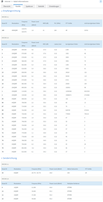

    Schlechter Upload
  • Wie ist Dein Endgerät mit dem Modem verbunden? (LAN; WLAN; zusätzlicher Router; PowerLANLAN
Download ist nicht betroffen und wenn überhaupt, nur marginal. Schlechtester, getesteter DL-Wert 700-800 Mbit
Upload teilweise unter 5 Mbit.
Hab das nur gemerkt, weil ich im Discord darauf hingewiesen wurde, dass mein Stream ruckelt und ich abgehackt ankomme.

Schaut nach einem Rückwegstörer aus.

Bei liegt auch noch eine LTE-Einstrahlung vor, du könntest einmal versuchen das Kabel zwischen Router und Antennendose gegen ein höherwertiges auszutauschen (130 dB).

wo von lässt sich das ableiten? An den ganzen Fehlern auf den Kanälen 1+2 bzw. 68+69?

Die Kanäle auf 114 und 130.000 MHz brauchst du nicht beachten, die sind bei vielen Anschlüßen so schlecht, bei mir auch.
Die vielen Fehler auf 722 und 730.000 MHz, lassen auf eine LTE-Einstrahlung schließen zusätzlich zu deinem Rückwegstörer, aber beides hat nichts miteinander zu tun.
