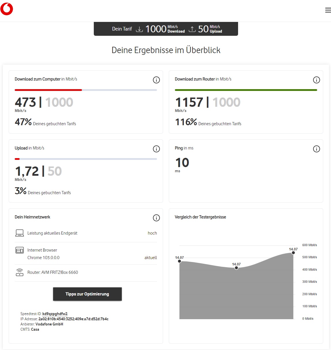

Führe bitte einen Speedtest von speedtest.net am LAN Port deiner Routers durch und poste diesen als Foto

der Router wechselt hier die Frequenzen und hat vermehrte Timeouts. Da muss mal ein Techniker zu Dir.
