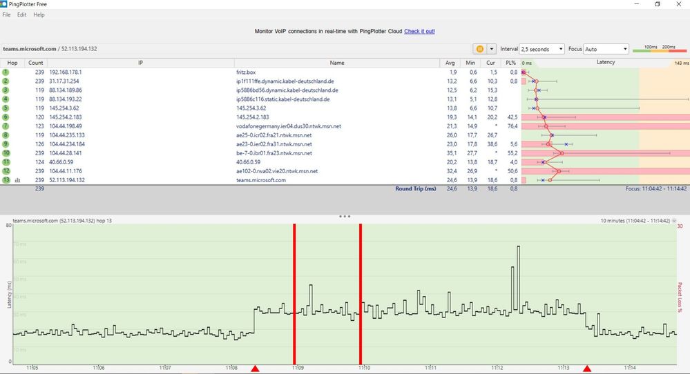

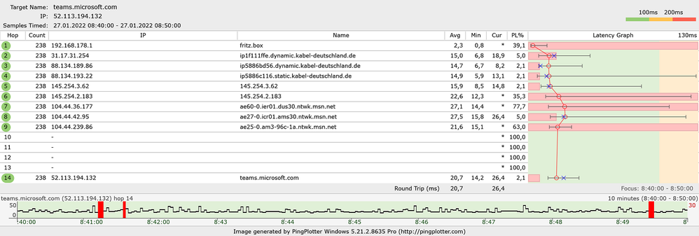

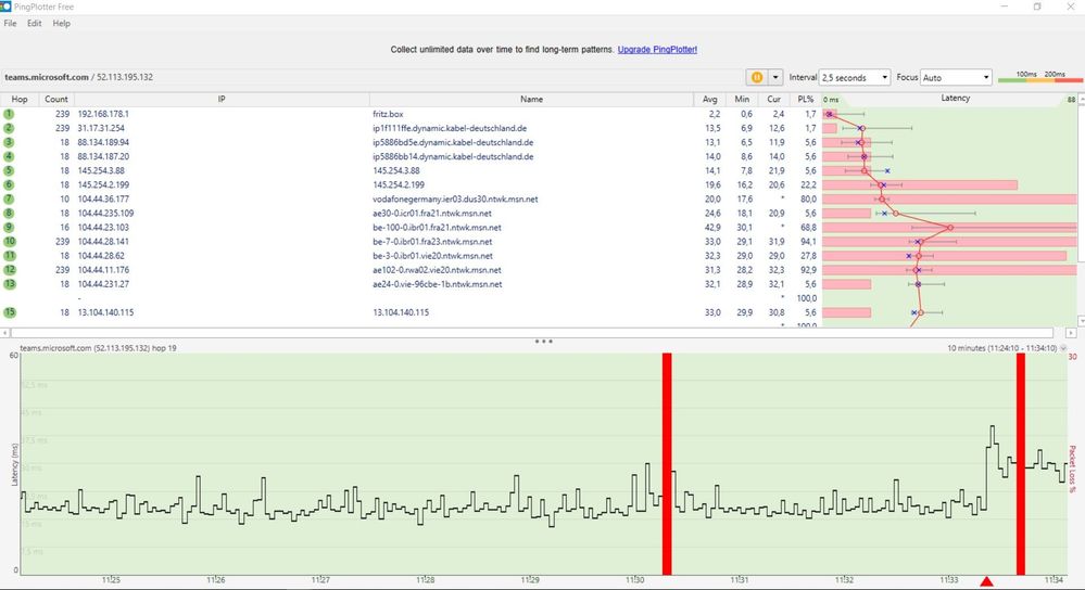

Bei Nutzung von Microsoft Teams oder Zoom habe ich sehr regelmäßig kurze Aussetzer von ca. 3-5 Sekunden. Da ich im Home Office täglich mehrere Stunden Videokonferenzen habe, ist das nicht mehr tragbar.
Das Problem ist in diversen Foreneinträgen bereits beschrieben und offenbar durch einen Router-/Modemtausch gelöst worden. Bspw. beschriebt dieser Post mein Fehlerbild sehr gut: https://forum.vodafone.de/t5/Internet-Ger%C3%A4te/Aussetzer-bei-Teams-und-%C3%A4hnlichen-Plattformen....
Die Störungen treten sowohl bei LAN als auch bei WLAN Verbindung und sowohl am Laptop unter Windows10 als auch auf meinem Android Smartphone auf. Auch ich kann mittels Ping-Tracker die Störung sehr gut aufzeigen:

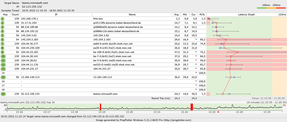

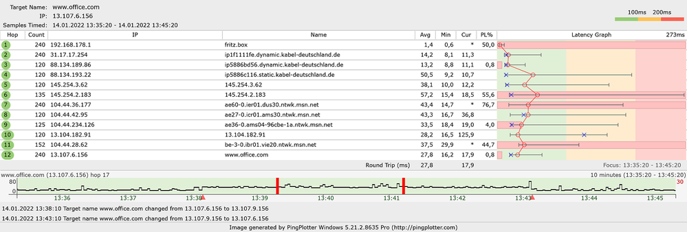

EdeV
Hallo @Claudia, danke für den Link!
Ich habe in den letzten Tagen PingPlotter mit target teams.microsoft.com und Intervall 2,5s laufen lassen. Es gab wieder diverse kurze Aussetzer, die man auch schön auf den Screenshots sieht. Leider habe ich eben erst gesehen, dass die "Save image..." Funktion von PingPlotter auf den Screenshots das Intervall nicht anzeigt. Aber 2,5s ist der default Wert und der ist auch immer so gewesen. Ich lasse es weiterhin laufen und liefere da ggf. noch mehr Screenshots nach.
Ich habe auch andere targets während der Calls adressiert (vodafone.de, office.com, google.de) und sehe dasselbe Bild. Das ist hier im Home Office und 5-6h Video-Call täglich wirklich extrem nervend.
Danke daher für jede schnelle Hilfe!

Jens
Hallo EdeV,
danke für die ganzen Tests. Es gibt einen Rückwegstörer und dies passt auch zu Deinen Beobachtungen.
Einen Auftrag hab ich Dir dazu erstellt und eine Meldung bekommst Du dann noch dazu.

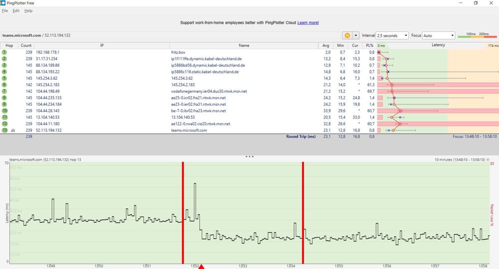

EdeV
Hallo @Jens, ich habe nun gesehen, dass mein Störungsticket (001-***/22) am 07.02. als gelöst geschlossen wurde. Was genau gemacht wurde bzgl. des omninösen "Rückwegstörers" ist nicht beschrieben. Leider halten die Aussetzer unverändert an, siehe nachfolgende Beispiel-Screenshots.
Bitte schaut hier nochmal...

der Rückweg ist jetzt sauber. Mich macht´s etwas stutzig, dass der Paketloss direkt an oder vor der FRITZ!Box entsteht. Ist Dein Rechner direkt per LAN Kabel an der FRITZ!Box oder ist da noch was eigenes (Repeater, Switch, Powerline, etc.) dazwischen?

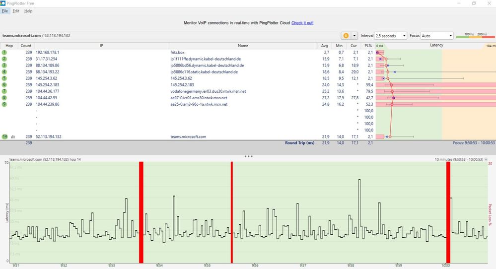

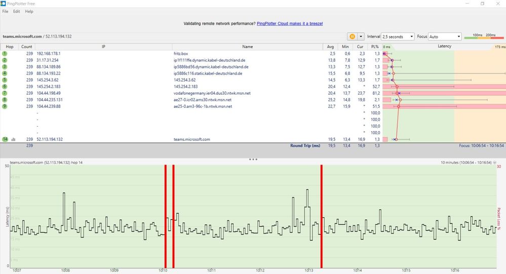

EdeV
@Wallace / @Jens / @Claudia / @MariaK
Nun sind einige Wochen des Testens mit diversesten Konstallationen vergangen und leider sind die Störungen nach wie vor da. Immer bei Teams-Nutzung (oder Zoom) treten regelmäßig 2-4 sek Aussetzer auf, die ein vernünftiges Arbeiten unmöglich machen.
Ich hatte nach dem Hinweis von @Wallace meine LAN-Verbindung nochmal komplett neu verlegt und bin weiterhin über den Netgear Gigabit Switch (ProSAFE GS 105) mit dem Router verbunden. Ich gehe nicht davon aus, dass der Switch einen negativen Einfluss hat, denn auch bei Direktverbindung mit einem extra gekauften Kabel treten dieselben Störungen auf. Nachfolgend hänge ich nochmal ein paar Screenshots aus den letzten Wochen an; das hat sich JEDEN Tag so abgespielt.
Ich bin nun hier seit mehreren Monaten diesbezüglich mit euch in der Diskussion, habe alle möglichen Tests gemacht und geduldig die Störungen ausgehalten. Aber so geht das nicht mehr weiter; ich arbeite jeden Tag mehrer Stunden in Teams-/Zoom Calls und brauche eine stabile Verbindung.
Es gibt diverse Beispiele im Netz, wo genau solche Aussetzer-Störungen mit einem Routertausch behoben waren. Daher möchte ich jetzt bitte auch keine weiteren Tipps zur Entstörung, sondern einen neuen Router!
