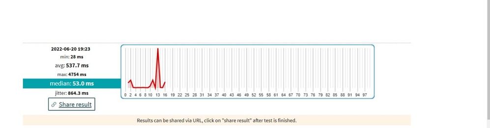

Ich denke, es ist nur am Abend. Hatte noch keine Gelegenheit zu prüfen.
Hier sind noch ein paar Tests heute während des Spiels :))photo_2022-06-20_19-23-48.jpgphoto_2022-06-20_20-26-13.jpg

photo_2022-06-21_12-09-18.jpgIch habe das Problem auch morgens.
