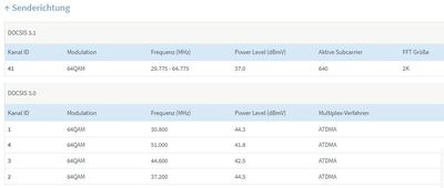

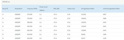

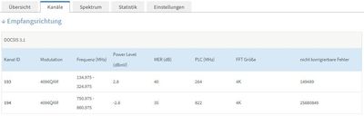

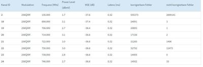

Hier entsprechend noch die Screenshots:
2025-09-06 01_09_41.jpg2025-09-06 01_10_45-.jpg2025-09-06 01_11_39-.jpg2025-09-06 01_12_14.jpg2025-09-06 01_12_40-.jpg2025-09-06 01_13_24.jpg
Du hast vor allem auf den unteren Frequenzen Recht hohe Fehlerraten, warum wieso, verstehe ich nicht.
Nehme an das Kabel zwischen Modem und Kabeldose ist fest und wackelt auch nicht?
Ja das hatte ich dem Techniker auch gesagt, dass mir das nicht normal erscheint. Er meinte aber dass das nichts zu heißen hat. Das Kabel wackelt auf jeden Fall nicht.
Ich hatte auch schon ein anderes Kabel getestet, welches bei der Fritzbox dabei war. Alle direkt von Vodafone erhalten.
