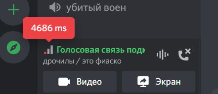

Hier sind noch ein paar Tests heute während des Spiels :))

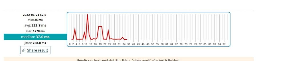

am 21.06.2022 12:10
Ich habe das Problem auch morgens.
