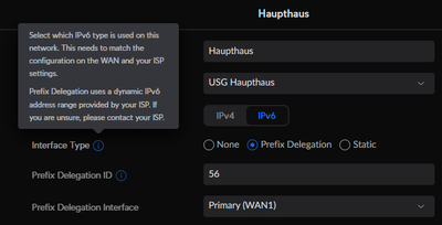

ich habe durchaus aber noch eine Frage zu der ipv6 Konfiguration innerhalb meines Netzwerkes:
WAN:
PPPoE benötige ich zur direkten Einwahl bei Vodafone
was mich wundert, dass diese Einstellung nicht bei ipv6 auswählbar ist sondern lediglich dhcp
VLAN:
diese Einstellung müsste doch anhand des Prefixes innerhalb der vLans so passen?
Danke Euch im Voraus
Daniel
