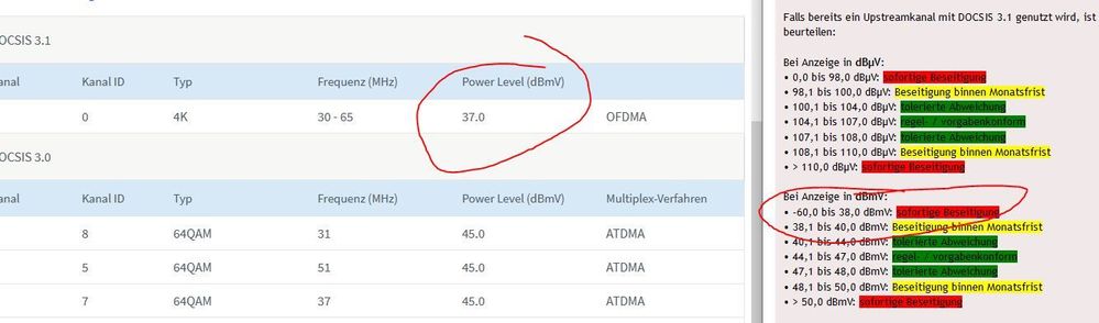

ich wüsste nicht wo da ein Problem mit deinen Pegeln sein soll ?
wer erzählt da was von extrem hohen Werten und was soll da zu hoch sein?
@RobertP
Das sagte man mirDas sagte man mir
Ich habe das jetzt mal mit den offiziellen Vorgaben von Vodafone vergleicht, also soweit sind die laut offiziellen Vorgaben im Lot bis auf einen und zwar der Docsis3.1 Upload, der ist im tiefroten Bereich wenn ich das mit den offiziellen Vorgaben vergleiche, siehe Foto!
