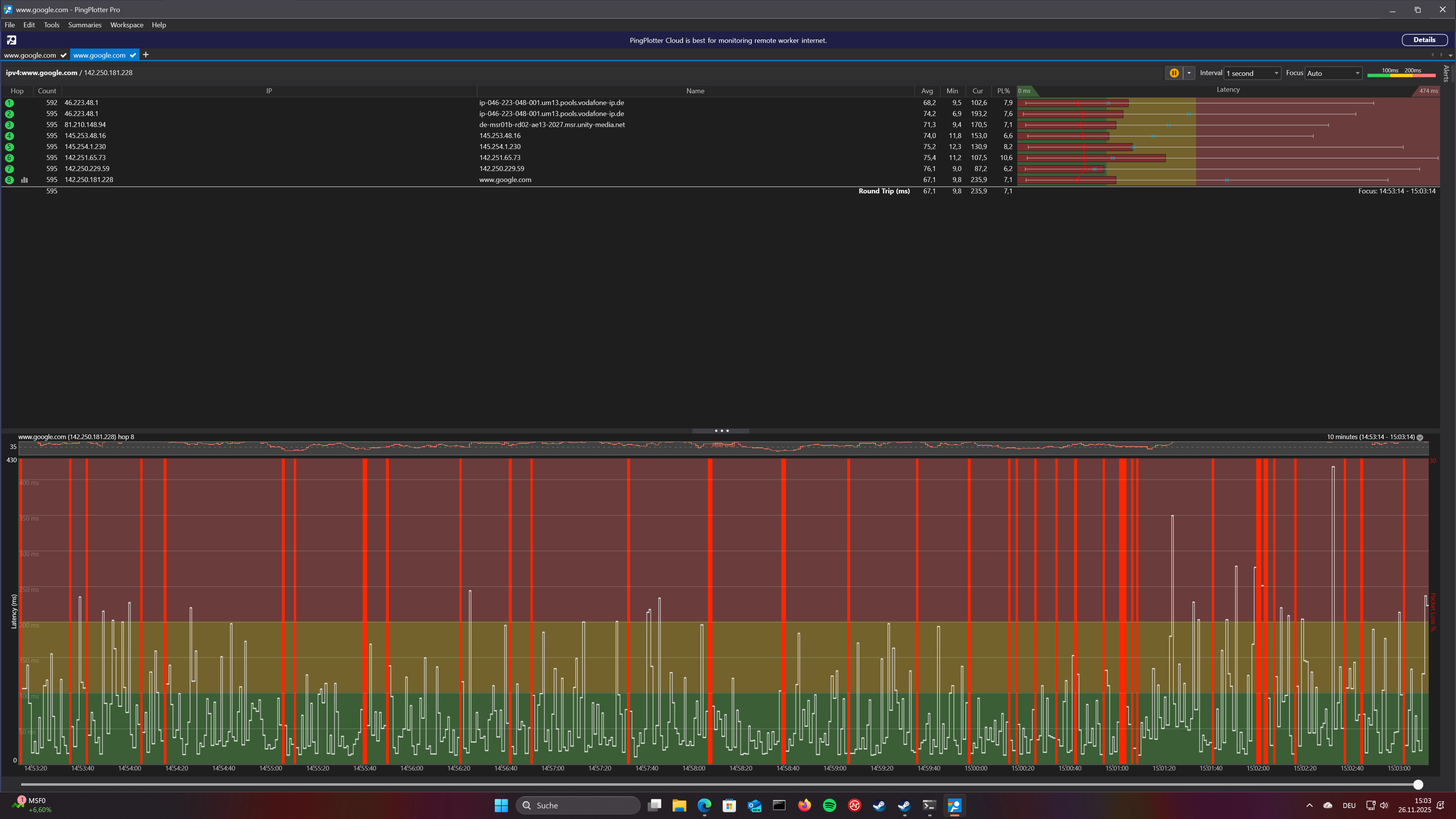

ich hatte schonmal ein Thema erstellt der Betreff verrät ja worum es sich dreht. Muss jetzt bisschen ausholen mit der Geschichte. Bin jetzt seit knapp zwei Jahren bei Vodafone und seit mehreren Monaten habe ich starke Probleme mit meiner Verbindung - zuvor war aber alles bestens in Ordnung.
Internetseiten laden langsamer, Video buffern geht teilweise ewig. Playstation 5 / Pc Online = Keine Chance, absolut unspielbar.

 Bufferbloat Ping und Speedtests zu jeglicher Tageszeit, morgens um 6 nachts um 3 egal wann...immer mies.

Benachrichtigung erhalten das wieder der Servicetechniker kommt, vom selben Unternehmen. Der kam, hat alles geprüft hat draufhin irgendwelche korrigierbaren Fehler entdeckt. Anderes Koaxkabel dran. Lange Rede kurzer Sinn, half alles nichts. Tests zeigen hohen Jitter, hohe Ping Ausschläge.

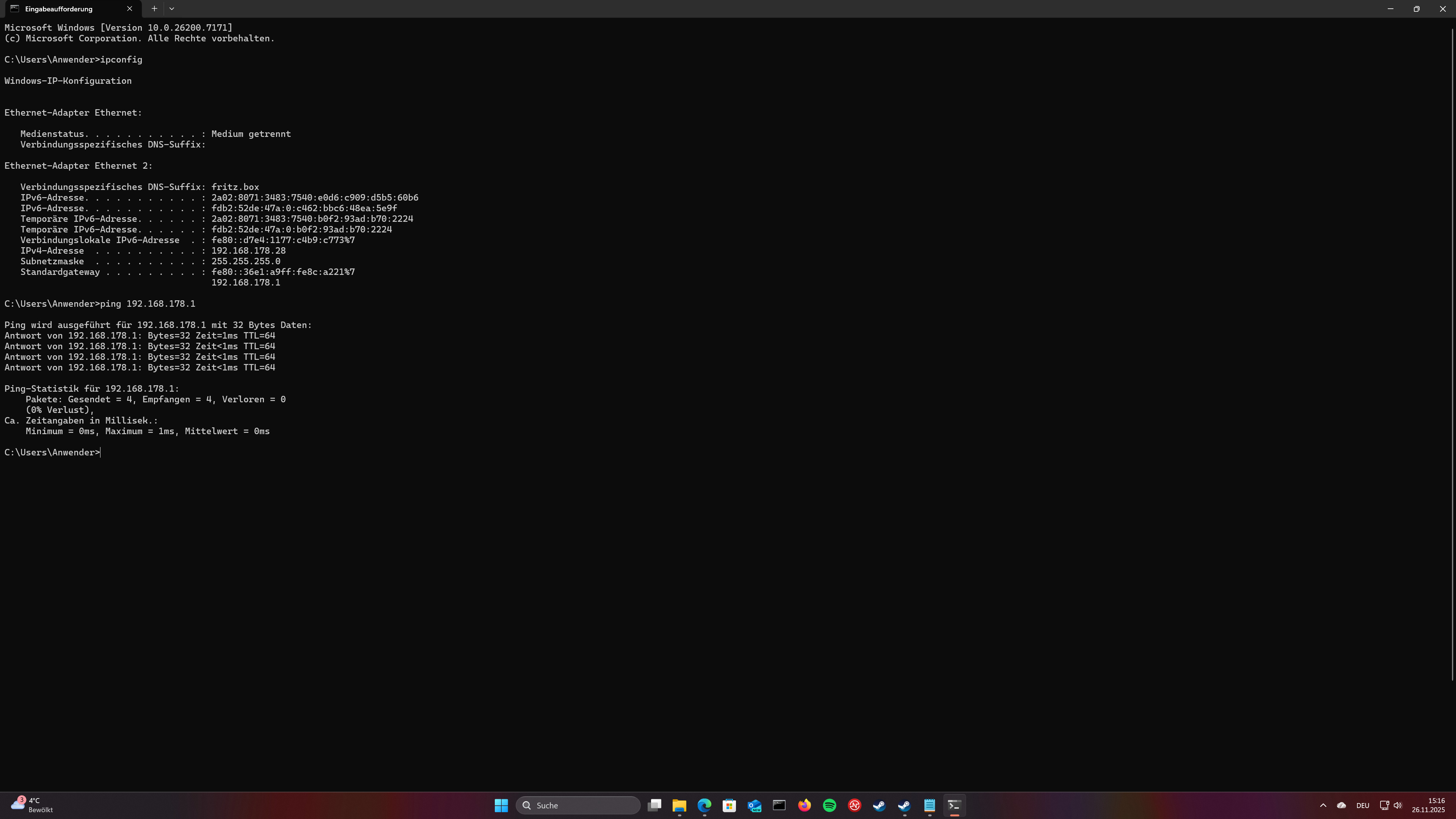

Hänge mal ein paar Screens an, vielleicht sagen die für manchen was aus...
