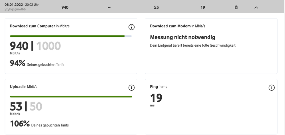

Ja klar erreiche die 940 und das ohne Probleme. ich labe zB aus dem App Store macOS Montery was 12,6 GB gross ist in 2:30 min runter.
Da bzw. bei steht nichts von "Download zum Modem nicht möglich".
Da steht "Messung nicht notwendig - Dein Endgerät liefert bereits eine tolle Geschwindigkeit"...
Da die 1. Messung bei mir schon Top ist, findet keine 2. Messung statt. Die würde erst statt finden wenn die 1 Messung nicht mehr im Toleranz Bereich wäre.

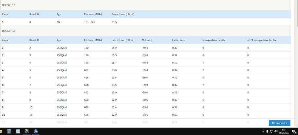

Anbei mal meine aktuellen Werte der FB

Die Dowstream-Pegel sind extrem hoch, allerdings scheint das bei dir keine Probleme zu verursachen, MSE ist sehr gut und nicht korrigierbare Fehelr sind auch nicht vorhanden.
Die Upstream-Pegel sind im optimalen Bereich, auch dort ist nichts zu erkennen, was auf Probleme hin deutet.
Könnte also noch an einer Überlastung des Nodes liegen, aber das kann man ohne Kenntnis der Kundendaten nicht einsehen. Du solltest also auf einen der Mods warten, die könnten mal die Auslastung des Nodes auslesen. Vielleicht bringt das Licht ins Dunkel.
