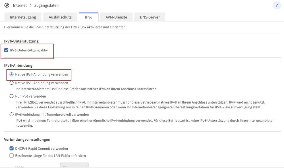

Stelle das ganze mal so ein:
Und mit eigener Box, kannst du sowieso kein Ticket deswegen aufmachen, da Vodafone eigene Boxen nicht supportet.
Gruß Kurt

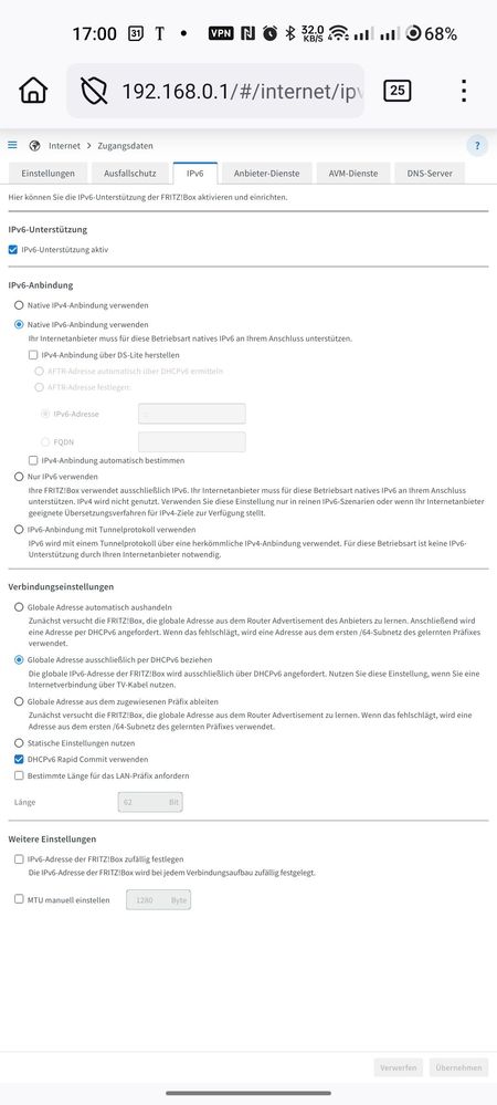

Moin Kurt,
das sind soweit auch meine Einstellungen. Ich habe halt noch diese zusätzliche Einstellung bezüglich IPv6 DHCP. Da bin ich leider nicht wirklich firm, was die genau bedeutet.
Aus meiner Sicht sollten die EInstellungen passen. Funktioniert mal länger und mal weniger lang.
Habe den Eindruck, dass es keine Probleme macht, wenn ich IPv6 ganz usschalte. Das will ich aber eigentlich nicht.
Danke und Gruß!

Stelle das einfach so ein, wie ich es gepostet habe, dann sollte es auch laufen.
Häkchen bei Native IPv6 raus und dafür ein Häkchen bei native IPv4 rein.
Gruß Kurt
@Kurtler Das wird ihm nicht weiterhelfen, nach jedem Neustart oder Update, wird automatisch wieder Native IPv 6 eingestellt.
@opt12 Stell mal "Globale Adresse automatisch aushandeln" ein.
