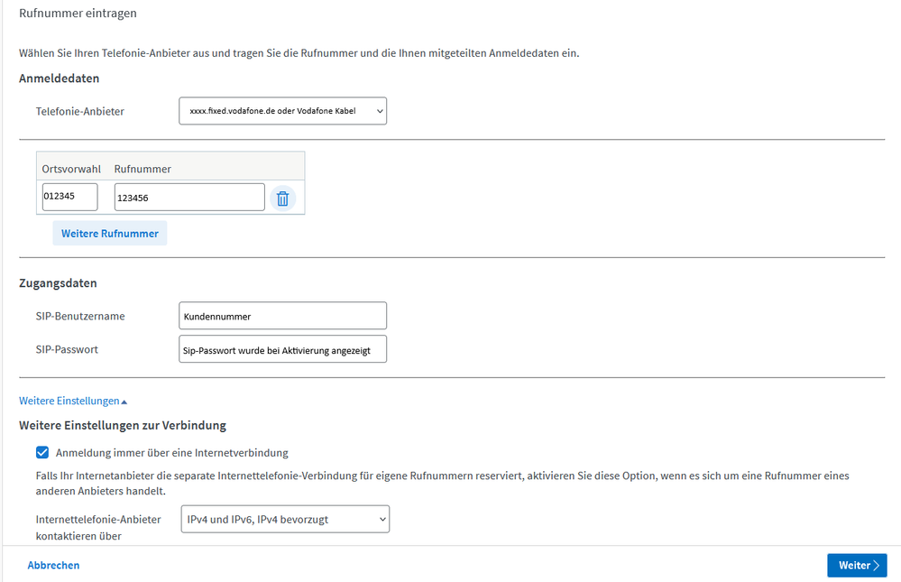

@MJJ
Hast du die Rufnummern so eingerichtet:
Gruß Hermes1
