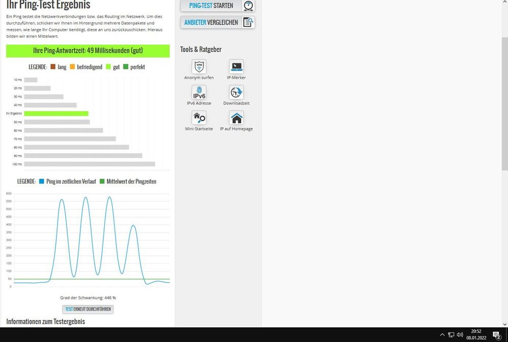

Des eiteren sagt der Ping über diesen Test absolut nichts aus, der misst keine negativen Spitzen am Ende,,,
Aktuell so hier und es wird jetzt minütlich schlimmer!

Nette Werte, hätte ich auch gerne,,,aktuell bin ich wieder bei einem 300er Ping im Spiel, Seitenaufbau katastrophal,,,,nix geht mehr:
Anbei mal meine aktuellen Werte der FB

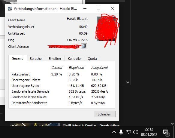

Nur mal nebenbei, so sieht das seit Monaten auf meinem TS Kanal aus,,,und das geht noch schlimmer!
