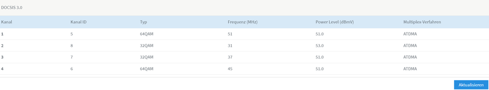

Gestern Abend startete ich einen Stream und hatte wieder Uploadschwankungen, die zu Verbindungsabbrüchen führten. Als ich diemal in die FritzBox schaute, waren im Upload plötzlich nur noch 4 Upload-Kanäle mit 64QAM, vovon einer nur auf 32QAM läuft.
Jetzt habe ich in verschiedenen Technikforen nachgelesen das die Anschlüsse in Segmente aufgeteilt sind und wenn diese überlastet sind (wiedermal mehr Verkauft als verfügbar ist) ,dann stellt man sich bei Anfragen wieder "hinten" an.
Schwankungen beim Upload 7:45h Sonntag
QAM - Werte
Wieso laufen meine Rückkanäle eigentlich über DOCSIS 3.0 statt über das bessere DOCSIS 3.1 ???

So sieht der Live-Upstream um 8:14 Uhr aus...... könnte grad richtig ausrasten !!!!

ich wüsste nicht wo da ein Problem mit deinen Pegeln sein soll ?
wer erzählt da was von extrem hohen Werten und was soll da zu hoch sein?
am 09.01.2022 19:37
@RobertP Das sagte man mir
Ich habe das jetzt mal mit den offiziellen Vorgaben von Vodafone vergleicht, also soweit sind die laut offiziellen Vorgaben im Lot bis auf einen und zwar der Docsis3.1 Upload, der ist im tiefroten Bereich wenn ich das mit den offiziellen Vorgaben vergleiche, siehe Foto!
