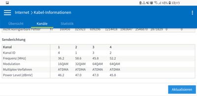

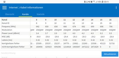

Hallo liebe Community, ich habe in letzter Zeit immer mal wieder in unregelmäßigen Abständen (ca. alle 2 - 3 Tage) Verbindungsabbrüche und Ausfälle für ca. 5 - 30 Minuten. Könnte mal jemand einen Blick auf meine Werte werfen? Ich kenne die Liste mit ...

  • 1485 Anzeigen
  • 7 Antworten
