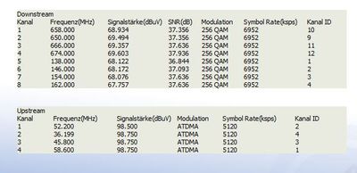

Hallo zusammen,ich bin vor kurzem vom 200 auf den 500 Mbit/s Tarif gewechselt. Aktuell komme ich über eine Downloadgeschwindigkeit von ca. 330 Mbit/s nicht hinaus,der Upload schwankt zwar auch, bis auf zwei Ausreisser bei den Speedtests sollte dieser...

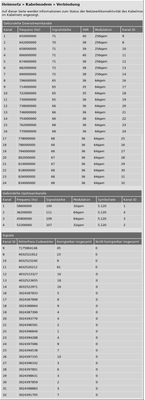

Liebes Vodafone-Team,seit gestern morgen habe ich quasi kein Internet (Vodafone-Speedtest: Download <1 MBit/s, Upload ca. 2 MBit/s und Ping 26 Ms) mehr und Störungen im Festnetztelefon (Rauschen oder nur einseitige Gesprächsmöglichkeiten). Habe berei...
