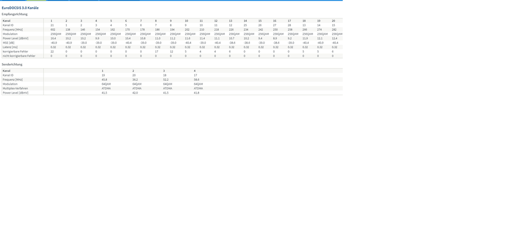

Das sind die Werte (20 kanäle).  Gruß
Sind alle im grünen Bereich.
Jetzt müsste deine Leitung abgehen wie Schmidts Katze.
Gruß Kurt
