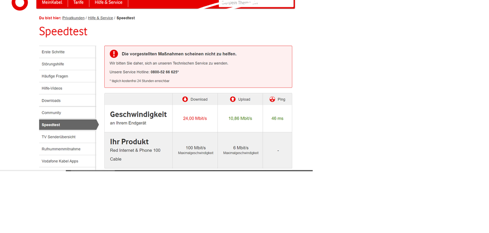

Hallo, ich habe seit ein paar Wochen sehr schlechte Internet und die Telefonie funktioniert auch nicht so richtig. Ständig  bei  Telefonaten hört mein Gesprächspartner meine Stimme metallisch verzerrt, abgehackt und dann  "blubart" es kurz im Höhrer und die Gespräche brehen ab.Bei Internet   komme ich  nicht über 44 Mbit, obwohl ich Internet +Telefonie 100Mbit tarif habe.   Da ich endlich Zeit gefunden habe mich mit Störungen zu beschäftigen ,hatte ich am 26-27.12 eine Störung bei KD gemeldet. Leider bis jetzt nichts passiert. Was ich bis jetzt selbst gemacht habe:
-mein fritzbox aktualiesiert  6490 (Update 7.12)-Null Erfolg
- zum testen  den Box von kabel Deutschland angeschlossen (war  noch neue eingapackt) -Nichts gebracht
-per Lan-Kabel getestet -Null Erfolg
Es hat sich leider 72 Stunden  keiner von KD bei mir gemeldet.
