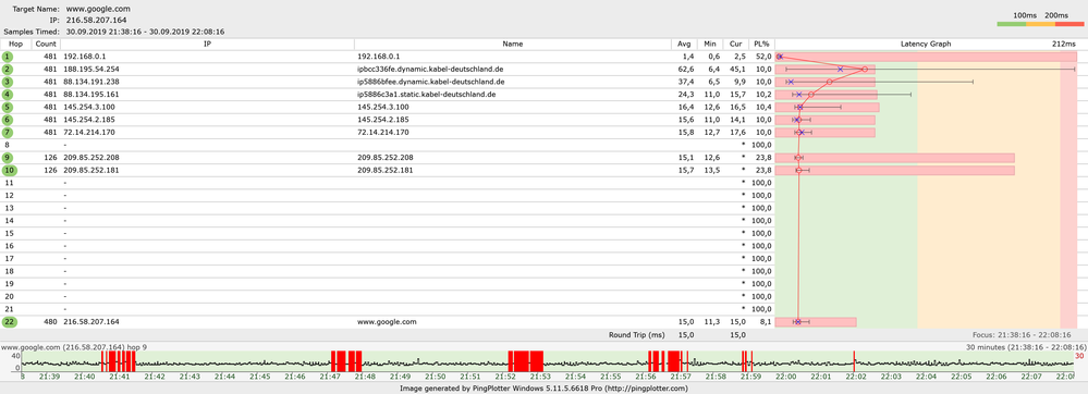

Ich habe in 3-7 Minuten-Takt Packet-Loss Probleme. Man kann nichts streamen, im Internet surfen oder ähnliches, da alle wenige Minuten die Internetverbindung gefühlt "abbricht" und sich wieder neu verbindet. Und das geht bereits seit fast vier Wochen so und mir konnte bisher nicht geholfen werden...

Habe seit heute Mittag den PingPlotter laufen lassen.
Sieht nun viel viel besser aus! nur noch ca. 1,5% Paketverluste (ich denke, ganz ohne wird nicht gehen?)

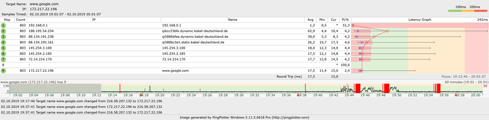

am 02.10.2019 20:08
Hat sich leider noch niemand bei mir gemeldet...
Hier mal Update mit den Ping Tests der letzten Tage. Ständig Packetloss...
Also nochmal hier die Bitte, dass das jemand geregelt kriegt. Bin oft im Home-office und dieser Umstand ist leider nicht mehr länger tragbar. Wäre super, wenn das schnell wieder geregelt wird. Kann den Anschluss unter diesen Umständen nicht noch länger so benutzen.

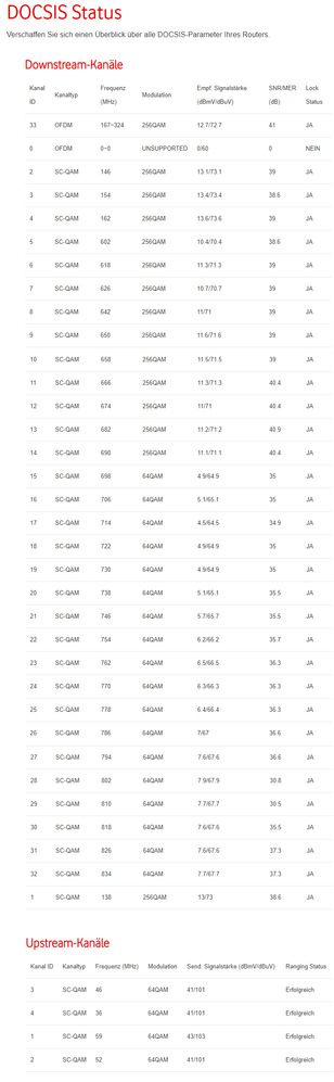

am 02.10.2019 20:30
Da ich meinen vorherigen Post nicht editieren kann, hier ein neuer.
Habe auch seit geraumer Zeit folgenden Fehler im Errorlog der Arris Box:
Können die ständigen Packet-Losses (eigentlich dauerhaft >50%) damit zusammenhängen?

am 07.10.2019 18:19
Hi,
also heute war der Techniker da. Das "Problem" mit dem PowerLan war wohl bekannt und wurde bereits behoben, da war die gesamte Straße von dieser Störung betroffen.
Er meinte gleich, dass der Pegel zu hoch ist. Hat dann am Hausanschluss festgestellt, dass ein Techniker, welcher vor zwei Monaten mal anscheinend dran war, vergessen hat die Klemme vernünftig anzuschließen, was er nachgeholt hat.
Aktuell sieht es wieder in Ordnung aus. Werde das jetzt nochmal alles genau beobachten.
