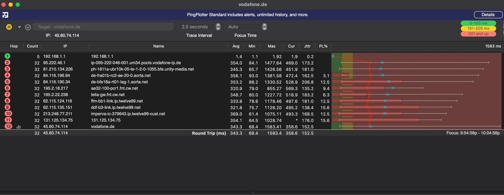

Ab 19 Uhr Abends hohe Pings und Jitterwerte, Upload bricht ein.
schmnsk
Tagsüber alles wunderbar, gute Pings (30 -60), volle Bandbreite..... Speedtests liefern Traumwerte...
aber dann, Abends ab ca 19 Uhr, extrem hohe Pings, Jitter, Einbruch des Uploads auf 500K - 1 MBit.
Techniker war bereits da, konnte keinen Fehler an meinem Anschluss oder meiner Box feststellen.  Hilfe von der Hotline...Fehlanzeige.
Gaming, VOIP und VPN so unmöglich. Was soll ich tun?

  • Signalwerte im Anhang

Hallo @schmnsk ,
auf deinem Screenshot sind nur drei Docsis 3.0 Kanäle zu sehen, hast du den vierten unterschlagen, wie es aussieht liegt bei dir eine Störung im Rückweg vor, zu erkennen an den schlechten QAM-Werten, hier hast du nur zwei Möglichkeiten warten bis die Störung behoben wurde, was durchaus mehrere Wochen oder Monate dauern kann oder auf DSL oder Glasfaser wechseln.

@Menne99
Die Signalpegel sind alle im Normbereich, bis auf der eine Docsis 3.1 Kanal im Download, da wird Vodafone nichts weiter unternehmen, ausserdem hat er die Einschränkungen nur in den Abendstunden, was auf eine Überlastung im Segment hindeutet oder auf einen Rückwegstörer.
Gruß Hermes1
