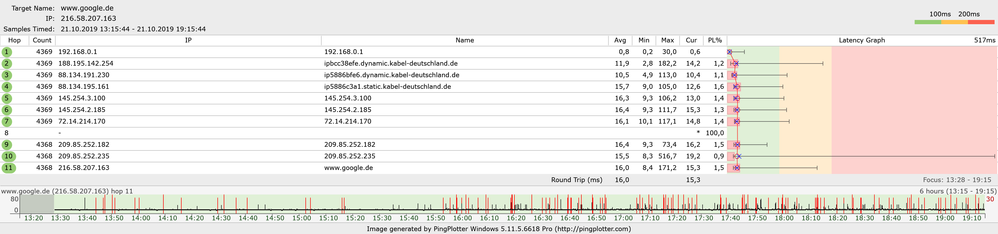

Habe seit heute Mittag den PingPlotter laufen lassen.
Sieht nun viel viel besser aus! nur noch ca. 1,5% Paketverluste (ich denke, ganz ohne wird nicht gehen?)
Auf jeden Fall gibt es keine Reconnects mehr etc. das Internet ist endlich seit 2 Monaten - so scheint es zumindest - endlich wieder normal benutzbar geworden!
