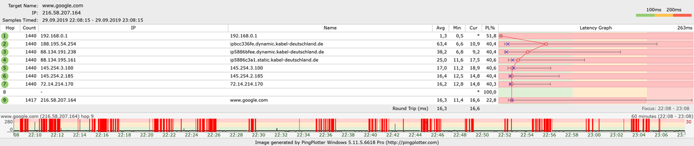

Ich habe in 3-7 Minuten-Takt Packet-Loss Probleme. Man kann nichts streamen, im Internet surfen oder ähnliches, da alle wenige Minuten die Internetverbindung gefühlt "abbricht" und sich wieder neu verbindet. Und das geht bereits seit fast vier Wochen so und mir konnte bisher nicht geholfen werden...

Habe seit heute Mittag den PingPlotter laufen lassen.
Sieht nun viel viel besser aus! nur noch ca. 1,5% Paketverluste (ich denke, ganz ohne wird nicht gehen?)
Auf jeden Fall gibt es keine Reconnects mehr etc. das Internet ist endlich seit 2 Monaten - so scheint es zumindest - endlich wieder normal benutzbar geworden!

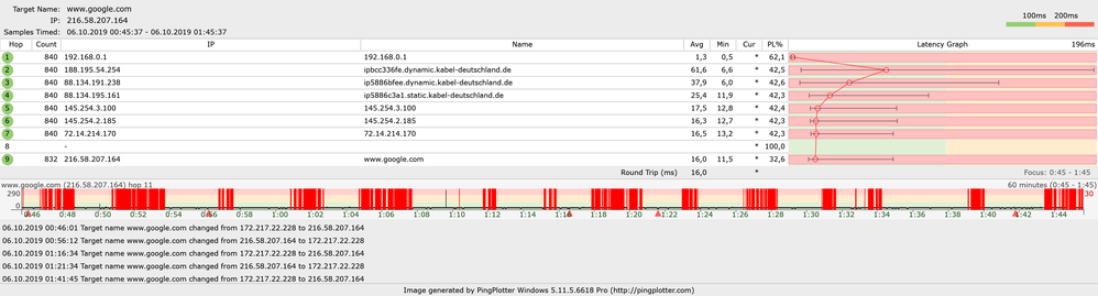

Daten vom 30.09.2019Daten vom 30.09.2019Daten vom 01.10.2019Daten vom 01.10.2019Daten vom 02.10.2019Daten vom 02.10.2019
Hat sich leider noch niemand bei mir gemeldet...
Hier mal Update mit den Ping Tests der letzten Tage. Ständig Packetloss...
Also nochmal hier die Bitte, dass das jemand geregelt kriegt. Bin oft im Home-office und dieser Umstand ist leider nicht mehr länger tragbar. Wäre super, wenn das schnell wieder geregelt wird. Kann den Anschluss unter diesen Umständen nicht noch länger so benutzen.

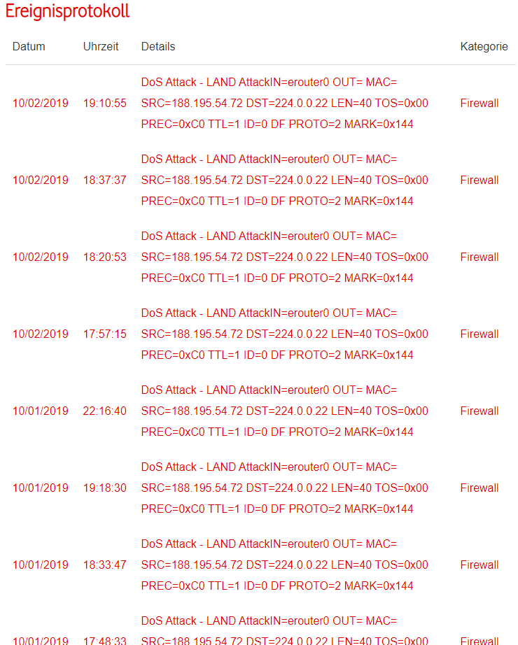

Habe auch seit geraumer Zeit folgenden Fehler im Errorlog der Arris Box:
Können die ständigen Packet-Losses (eigentlich dauerhaft >50%) damit zusammenhängen?

Hey,
der Störer wurde kurzzeitig behoben, allerdings scheint er wieder aufzutreten. Das Problem war folgendes; ein Kunde im Netz hat PowerLan benutzt und erzeugt diesen Störer - es war zwar ein paar Tage ruhe, aber es wäre denkbar dass die PowerLan Dinger wieder installiert wurden.
Das Log mit den DoS Attacken ist tatsächlich keine Attacke, vermutlich wird das daran liegen dass das Modem aufgrund des Störers die Verbindung verliert / und wieder aufbauen will, und wenn das so oft passiert ists ggf. der Störer.
Aber was machen wir nun? Der Kunde, der im Auftrag erwähnt wurde ist niemand, der bei Dir im Haus wohnt, leider hab ich keinen wirklichen Bezug dazu - das hat wohl nur der Techniker der vor Ort war da er weiß, wo der Störer her kam. Ich würde ggf. gern für Dich noch mal einen Auftrag einstellen und dem Techniker im Auftrag darauf hinweisen, was das Problem egtl ist. Denn der Störer tritt ja wieder auf .. und im Endeffekt muss es ja n Modem /Hausanlage sein die den Fehler der PowerLans nicht ausgleichen kann.

Hier mal wieder ein update:
Sharelink zu obigem Bild
Ab kurz nach 6 Uhr war die Internetverbindung bis um 8 Uhr komplett weg. Erst als ich dann den Router vom Strom genommen und wieder angesteckt habe, hatte ich wieder Internet.
Zur Kontrolle ob sich das mit Euren Diagnosewerten deckt (PowerLan Anschluss von jemand anderem etc.)

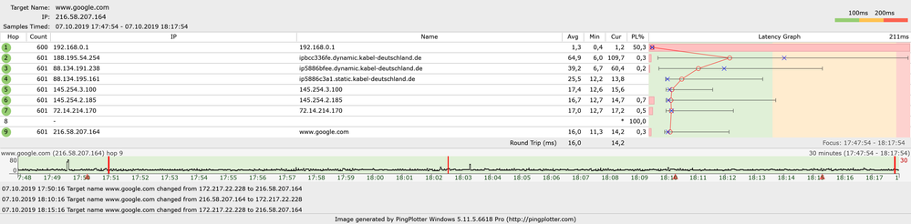

also heute war der Techniker da. Das "Problem" mit dem PowerLan war wohl bekannt und wurde bereits behoben, da war die gesamte Straße von dieser Störung betroffen.
Er meinte gleich, dass der Pegel zu hoch ist. Hat dann am Hausanschluss festgestellt, dass ein Techniker, welcher vor zwei Monaten mal anscheinend dran war, vergessen hat die Klemme vernünftig anzuschließen, was er nachgeholt hat.
Aktuell sieht es wieder in Ordnung aus. Werde das jetzt nochmal alles genau beobachten.
War schon sehr frustierend die letzten Wochen...
Stand der letzten halben Stunde:
