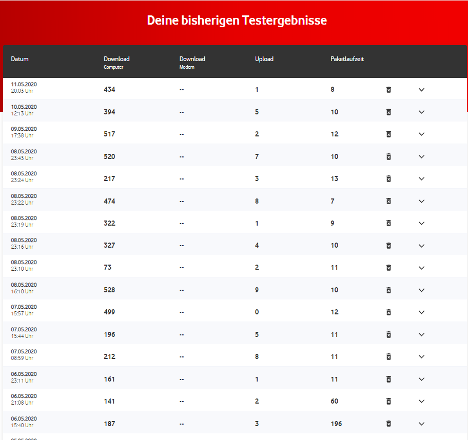

Meine Speedtests zeigen auch, dass der Upload wirklich unterirdisch ist.
SIeh hier den Verlauf:

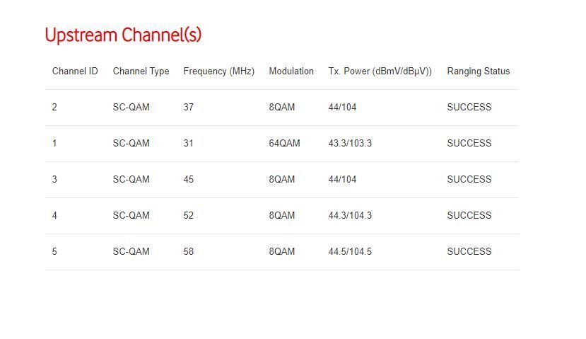

Dank der anderen Threads habe ich meine Upstream-Kanäle gecheckt. Hier zeigen 4/5 "8QAM" anstatt "64QAM" an, was auf einen Rückwegstörer hindeutet:
