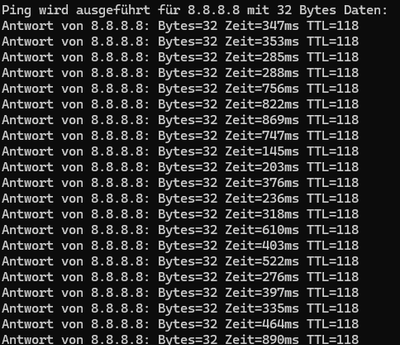

Latenzanstiege auf 150–900 ms bei externen Ping-Tests (z. B. 8.8.8.8)
Lokaler Ping zum Router konstant bei 0–1 ms → Störung eindeutig nicht im Heimnetz

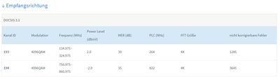

a) DOCSIS 3.1 Downstream
MER zeitweise auf 35 dB gefallen
Hohe Anzahl nicht korrigierbarer Fehler (UNC) auf beiden OFDM-Kanälen
Fehlerraten steigen während der Störzeiten besonders stark

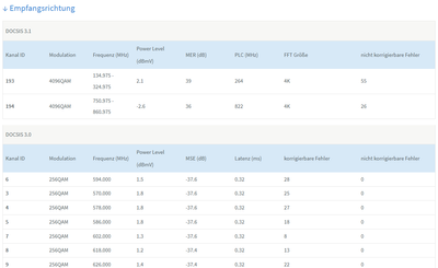

b) DOCSIS 3.0 Downstream
Mehrere SC-QAM-Kanäle mit massiv erhöhten unkorigierbaren Fehlern
(teilweise 100.000–200.000+ UNC-Fehler pro Kanal)
Andere Kanäle dagegen fehlerfrei → Hinweis auf selektive Störung oder Einstrahlung im Frequenzbereich
MSE- und Power-Level grundsätzlich unauffällig, Fehler treten trotz korrekter Pegel auf

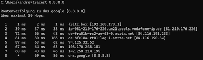

c) Traceroute / Latenzverhalten
Bereits der erste CMTS-Hop zeigt 37–39 ms (Soll: <15 ms)
Folge-Hops im Aorta/Vodafone-Backbone zeigen korrespondierende Latenzsprünge
→ Die Störung entsteht eindeutig zwischen Modem und CMTS bzw. im HFC-Segment.

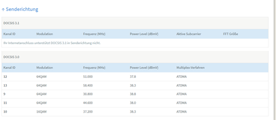

d) Upstream
Pegel im Upstream stabil und ohne Auffälligkeiten
Keine nennenswerten Rückwegstörungen → Downstream ist klar betroffen

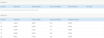

Sei doch bitte so lieb und poste einmal deine Signalpegel.
Diese findest Du in deinem Router, bei einer Fritzbox wäre dieser unter Internet - Kabel-Informationen und dort der zweite Reiter zu finden.
Dann können wir schon einmal ggf. HF Störungen erkennen.
Vorzugsweise die Signalpegel als Screenshot hochladen.

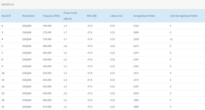

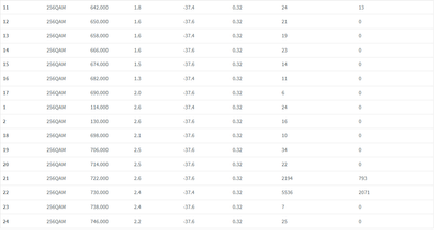

der Text oben beezieht sich auf die Werte gestern um diese Uhrzeit und das sind die aktuiellen Werte, könnte auch die von gestern noch nachreichen falls du willst
Dein Rückweg ist nicht 💯 %ig sauber, aber ich denke da wird VF nichts machen.
Du kannst gerne Mal die Signalpegel posten wenn der Anschluss gestört ist.
Hier mal von einem Zeitpunkt einer Störung
Bants_2-1763485644193.pngBants_3-1763485652144.pngBants_4-1763485662225.pngBants_5-1763485670208.pngBants_6-1763485685586.png
