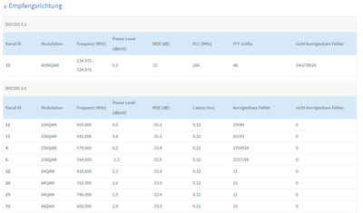

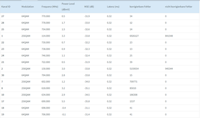

seelo2010
Sei doch bitte so lieb und poste einmal deine Signalpegel.
Diese findest Du in deinem Router, bei einer Fritzbox wäre dieser unter Internet - Kabel-Informationen und dort der zweite Reiter zu finden.
Dann können wir schon einmal ggf. HF Störungen erkennen.
Vorzugsweise die Signalpegel als Screenshot hochladen.

seelo2010
Signalpegel sind okay, SNRs D3 grenzwertig, aber innerhalb der Vorgaben. D3.1 DS zu knappen SNR,...
Ein Upstream ist nur QAM16, kein D3.1 US.
Würde mal die Hotline anrufen und schauen ob die einen Techniker vorbei schicken.

Danke für die Analyse. Wie sieht es mit den unkorrigierten Fehlern bei Kanal 33 aus?
Seit dem Screenshot sind sie auf ca. das doppelte angestiegen, woran kann das liegen?
