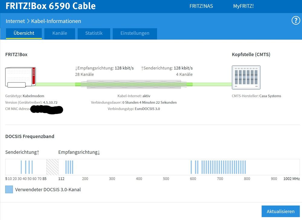

die Support Daten meiner Fritzbox hat sich AVM schon mal angesehen. Die sind auch der Meinung: alles ok, Verbindung steht. Es muss an Vodafone liegen.

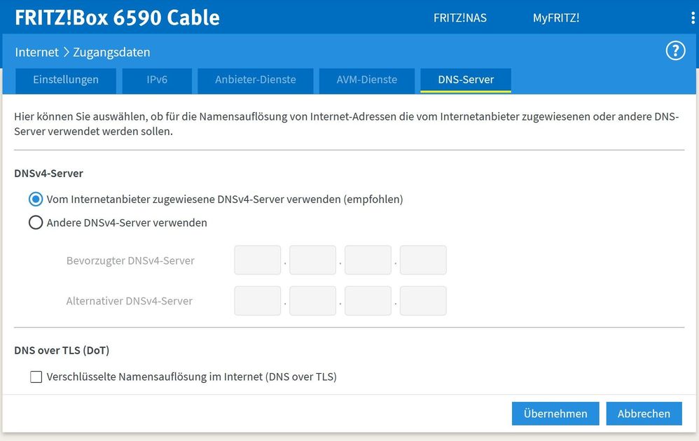

Hier die Bildschirmabzüge:

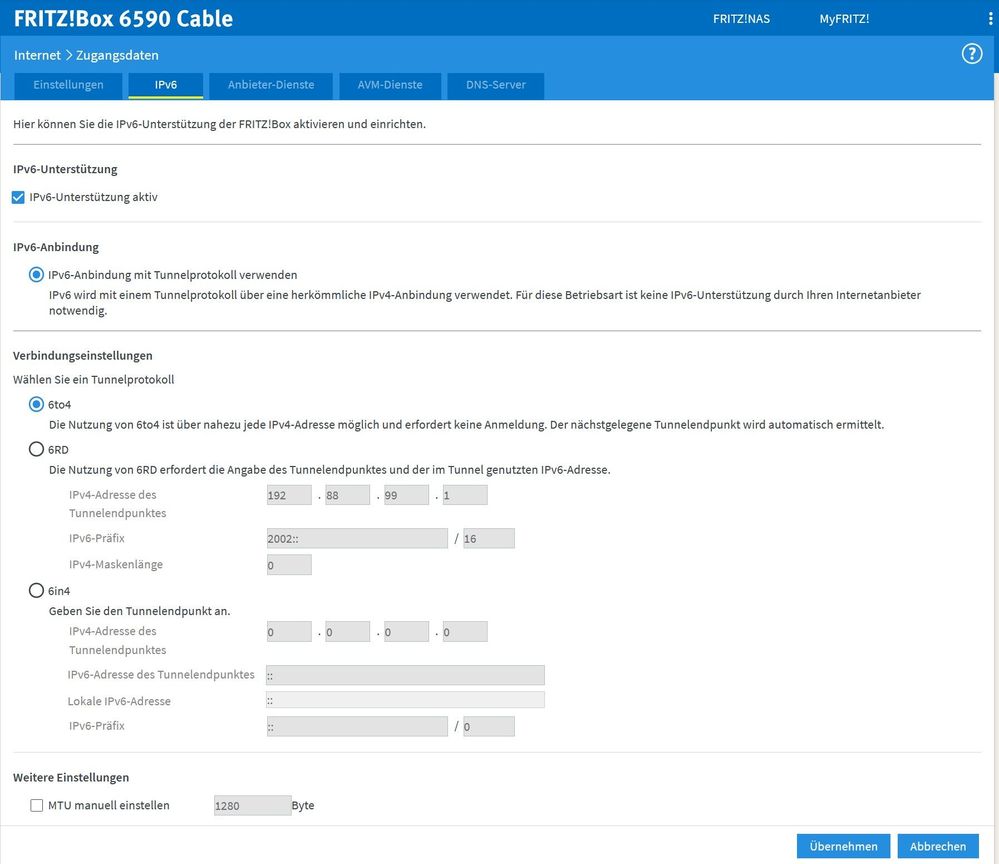

Das ist der Bildschirm, der sobald das Vodafone Kabel verbunden ist, anders aussieht, als nach einem Reset:
Eingetragen habe ich auser dem haken IPV6 zu aktivieren nichts.

Die Box hat an dem Anschluss des Vorbesitzers ja bis zum abstecken funktioniert und AVM hat sich die Support Daten angesehen. Sie meinten Box OK aber:
...Bei der Aktivierung kommt es jedoch zu einer Fehlermeldung im Aktivierungsportal, welches eine Ursache beim Anbieter vermuten lässt. In den Screenshots ist ersichtlich, dass die FRITZ!Box nur eine Verbindung von 128 Kbit/s zur Vodafone aufbaut.
Sollte die Datenrate bei 128 Kbit/s oder 1024 Kbit/s liegen, hat Ihr Kabelanbieter die FRITZ!Box nicht oder nicht vollständig freigeschaltet. Wenden Sie sich in diesem Fall zur Freischaltung der FRITZ!Box an Ihren Kabelanbieter.
Da wir Ihre FRITZ!Box nicht freischalten können, ist eine Aktivierung Ihres Anschlusses nur durch die Vodafone möglich.
