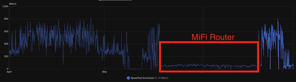

Seit ich die Fritzbox jetzt aber neu aktiviert habe, habe ich extreme Spikes in meiner Internetverbindung, welche von <20kbit/s bis zum Maximalspeed von 1GBit/s schwanken. Als ich dann beim Support angerufen habe, war dieser verwundert, als ich erklärt habe, dass ich meine Fritzbox nutze, weil diese angeblich nicht im Vertrag hängt. Daraufhin wurde sie bereits 2 mal manuell hinzugefügt, scheint aber beim nächsten Anruf jedes Mal wieder verschwunden zu sein.

Ist das ein bekanntes Problem, liegt es an mir oder wie soll ich damit jetzt umgehen? Aktuell ist das Netz kaum zuverlässig nutzbar.

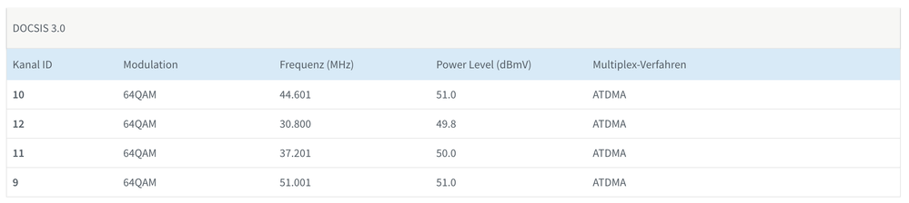

poste mal die Signalpegel als Screenshots:
zu finden unter: Internet >> Kabel-Informationen >> Kanäle
PS: ich glaube nicht, dass hier eine Aktivierungsproblem vorliegt

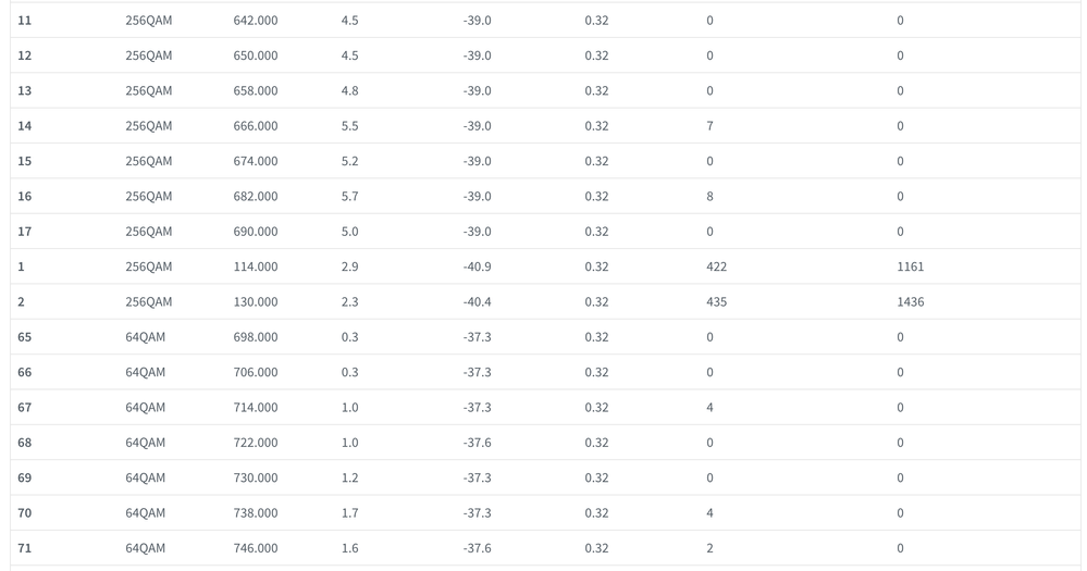

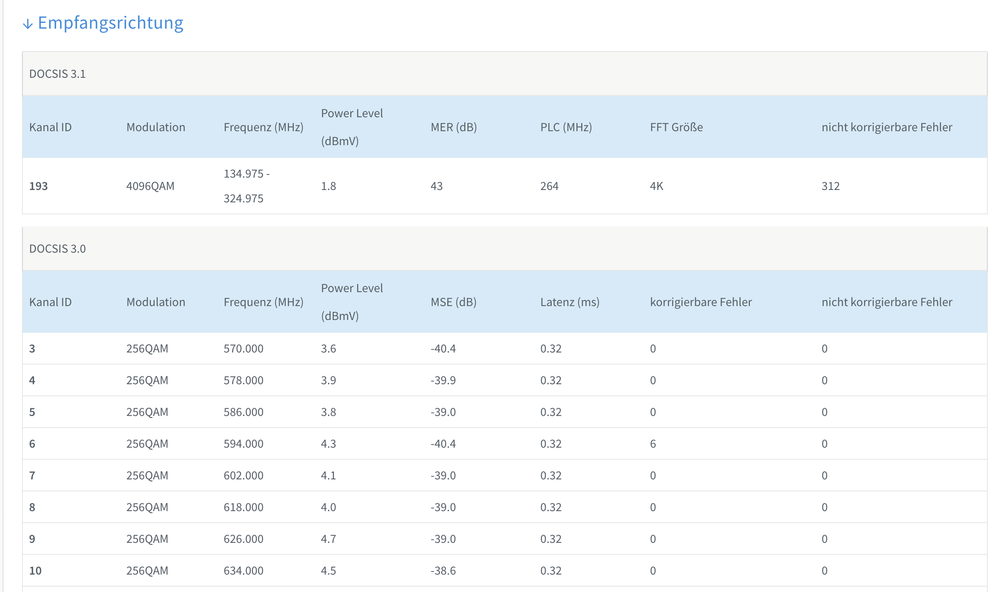

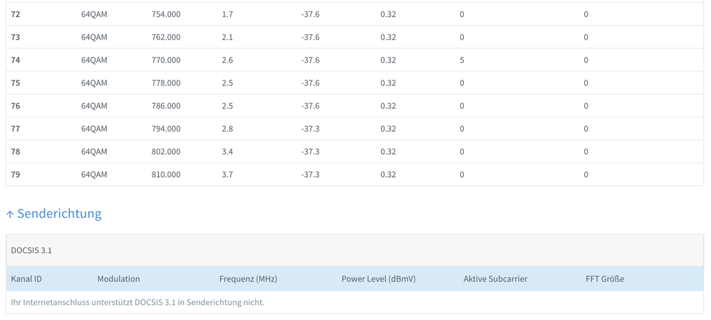

Moin Robert,
danke für die fixe Antwort. Beim Blick in die Signalpegel fällt mir auch direkt was auf. Ich hatte vor 2 Wochen einen Techniker hier, der die Pegel auch gemessen hat und wir haben dann gemeinsam in genau diese Tabelle in der FritzBox geschaut. Seine Aussage damals: "Ich habe noch nie so ne schöne Kurve gesehen und hier sehe ich auch keine 'nicht korrigierbare Fehler'. Das sieht gut aus."
Nicht korrigierbare Fehler sehe ich in meinen Screenshots von heute aber einige.
*Edit* Reihenfolge der Bilder angepasst & im ersten Beitrag noch den Screenshot der Geschwindigkeitsmessungen hinterlegt.Screenshot 2026-06-29 at 14.13.37.pngScreenshot 2026-06-29 at 14.13.47.png

bis auf den fehlenden DOCSIS 3.1 Kanal in Senderichtung sind die Werte tiptop
die wenigen Fehler kannst du ignorieren
poste die Pegel nochmal wenn das Problem gerade auftritt

@RobertP welche Anzahl an Fehler lässt sich denn als Anomalie erfassen? Dann kann ich das auch als Dokumentation für später aufheben. Aktuell sieht es bei mir nämlich so aus:
@schwierig
Die beiden Kanäle sind für ihre hohe Fehlerzahl bekannt, wenn du hier in der Community schaust wirst du viele Beiträge finden, mit demselben Problem, daher brauchst du die Fehler auch nicht beachten.
Gruß Hermes1

Morgen kommt ein Techniker vorbei und schaut sich das an.
das einzige was der sich anschauen kann und sollte ist, warum bei dir der DOCSIS 3.1 Kanal in Senderichtung fehlt
Okay, nehme ich als zusätzliche Info mit. Das habe ich nach etwas Recherche auch gefunden, dass es bei meiner Leitung eigentlich der Fall sein sollte. Aktuell schwanken die Download Speeds auch unter 400Mbit, selbst wenn die Pegelwerte gut aussehen, muss es ja irgendein Problem geben, das zu den Werten führt.
