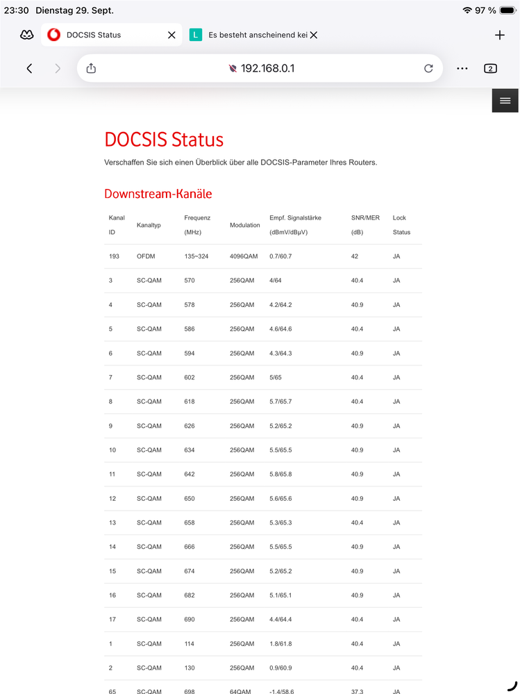

Docsis Status der VF Box, und alle Kanäle aus der Fritte posten!
Der glubb is a Depp
IMG_1532.pngIMG_1533.pngHier die Vodafone Station Pegel , die ist verbunden
Die letzten Upstreams fehlen zwar, aber die Signalpegel sind alle Supi. Gehe davon aus, dass auch die fehlenden beiden Upstreams in Ordnung sind.
Gerne einmal die Pegel der Fritzbox.

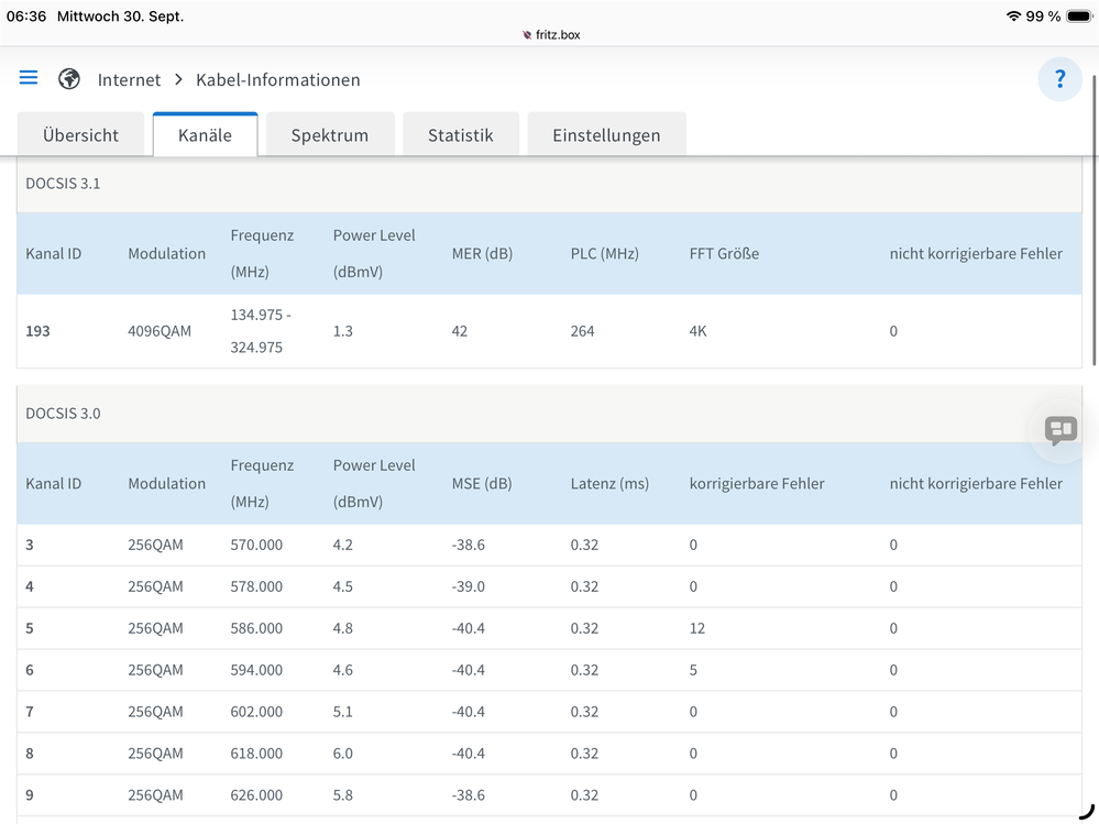

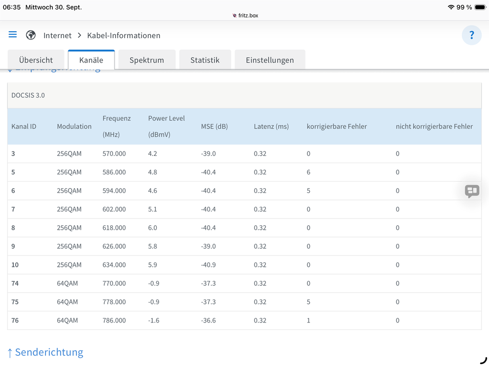

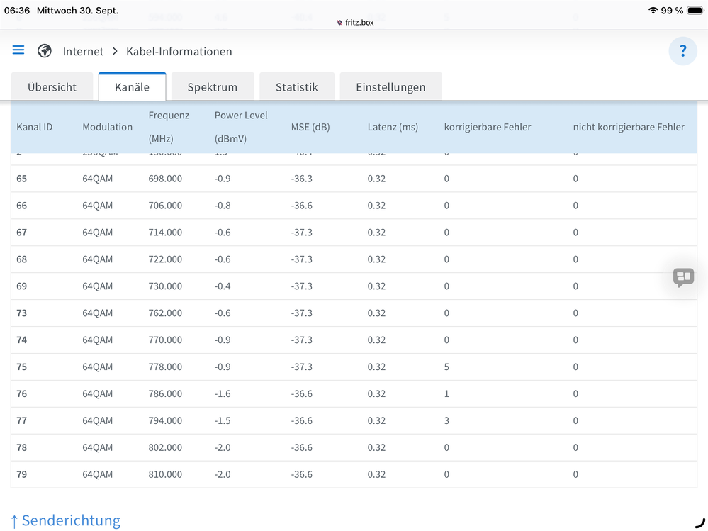

Ihr werdet es nicht glauben ich habe heute früh die Fritzbox angeschlossen, der Verbindung steht jetzt ….
gestern Abend hatte das nicht funktioniert ,  auch kein Neustart usw. Hat geholfen , hier die Signalwerte der FritzboxIMG_1538.pngIMG_1542.pngIMG_1541.pngIMG_1540.pngIMG_1539.png
Hallo @Marian-82 ,
die FB ist mit 128 kbit/s verbunden, normal solltest du sie über das Aktivierungsportal aktivieren können, es fehlen aber einige Downloadkanäle im Gegensatz zur Vodafone Station, ich würde sie zurückgeben da du ja keine Garantie hast.
