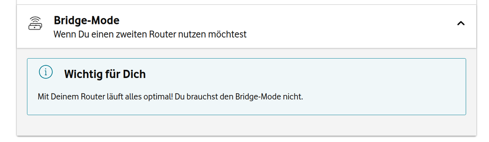

Ich weiß, dass Vodafone Router prinzipiell auf MeinVodafone in den Bridge Modus versetzt werden kann (habe schon Erfahrung), aber diesmal klappt es gar nicht, auch mehrere Tage nach der Aktivierung meines Zugangs. MeinVodafone sagt nur "Mit Deinem Router läuft alles optimal! Du brauchst den Bridge-Mode nicht". Für mich ist es doch nicht optimal, weil doppelte NAT den NAT Loopback schwierig macht 🙂

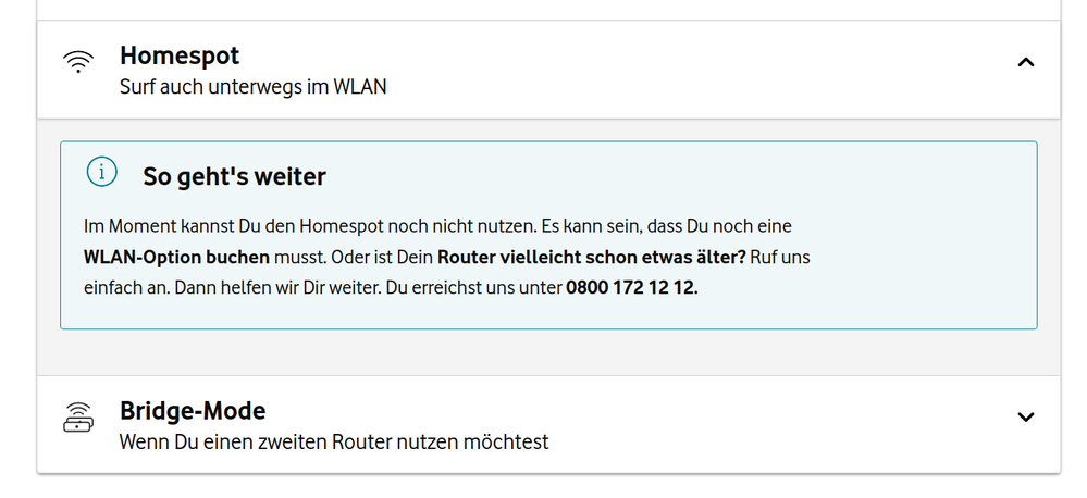

meinvodafone_bridgemodus.pngVor der nutzung habe ich den Vodafone Router schon in die Werkseinstellung zurückgesetzt. Ich wohne in Sachsen und deswegen hat das Problem wenig mit Unitymedia zu tun. Homespot ist scheinbar auch nicht aktiviert. Mein Router kriegt schon eine IPv4 Adresse von Vodafone.meinvodafone_homespot.png

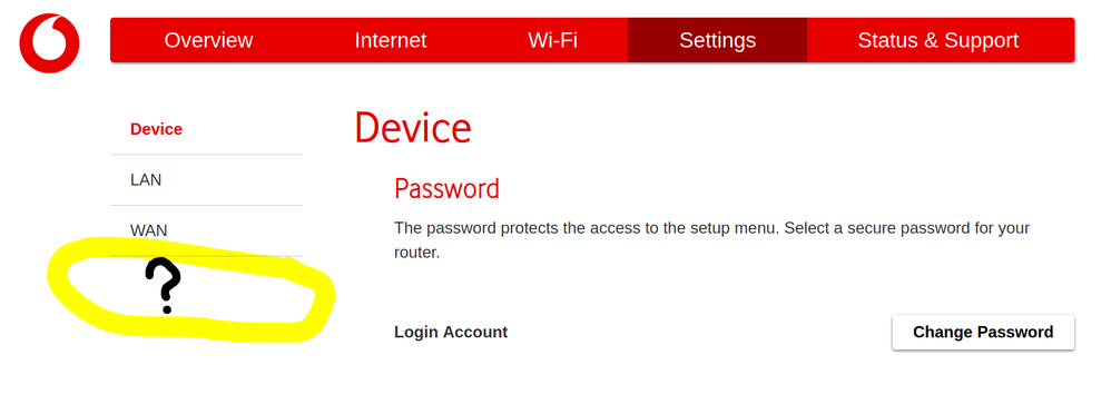

Auf der Benutzeroberfläche kann ich den Bridge Modus auch nicht finden. Die Firmware Version ist 01.04.046.17.EURO.SIP bzw. AR01.04.046.17_060822_7244.SIP.10.X1.
Ich habe auch mal mit dem Kundenservice telefoniert. Die Kundenberaterin hat genau die zwei oben genannten Methoden vorgeschlagen, die bei mir immer noch nicht verfübar sind. Ein neues Leihgerät war auch nicht möglich und sie hat einen Tarifwechsel gemacht, um mir ein neue Leihgerät leihen zu können. Komischerweise hat sie wieder die Option "Eigener Kabel-Router vorhanden" ausgewählt. Wieder 24 Monate Mindestlaufzeit und kein Leihgerät? Ich habe sofort wieder mit dem Kundenservice telefoniert und den Tarifwechsel widerrufen.

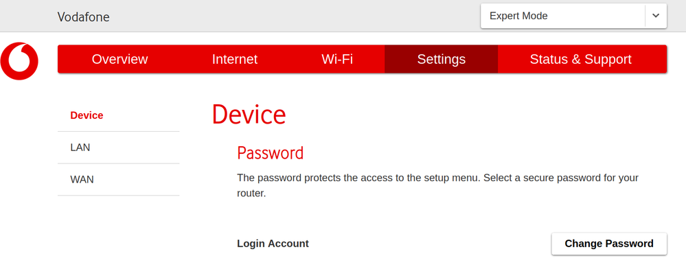

Oben rechts, wo Du Dich normalerweise abmeldest, kannst Du die VF-Station in den Expertenmodus schalten. Dann taucht auch die Modem-Wahl auf.

Das war doch schon im Expertenmodus. Ich habe gesehen, dass bei einigen Nutzer*innen die "Modem Mode" verfügbar ist (Bild1, Bild2), bei manchen verschwunden (Bild3).
Oder ist das Gerät (TG3442DE) eigentlich für die Ex-Unitymedia Gebiete?
