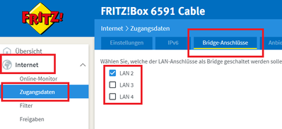

Eigentlich sollte es so ausehen:
Gruß Hermes1
ich weiß wie das aussehen soll  😉
das Menü wird aber erst sichtbar nachdem der Anschluss auf Dual Stack umgestellt wurde
