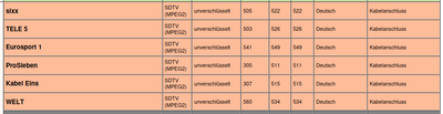

auf 346 MHz gibt es bei Dir laut dieser Liste die folgenden Sender:
Die sind alle nicht verschlüsselt und müssten auch ohne Smartcard empfangbar sein. Wenn das was Dein Sky Reciever anzeigt 58% sind, dann wäre das sehr niedrig. Ist der Sony Bravia an der gleichen Kabeldose angeschlossen oder sind die Geräte an zwei getrennten Dosen angeschlossen? Hast Du schon mal die Antennenkabel an beiden Enden abgezogen und wieder angesteckt? Dabei wird eine Oxid Schicht weggeschoben und die Stecker geben wieder besser Kontakt.

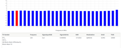

hier das Spektrum vom Fritz Router. Ist das nun gut oder schlecht?
Alle Kabel schon hin und her gesteckt ohne das es ein anderes Ergebnis ergibt. Hängt alles an einer Dose. Der Anschluss geht wie vorgesehen zuerst in den Sky Reciever und dann zum TV. Direkt Dose->TV  anschliessen hilft aber auch nicht.
Grob formuliert da passt zu dem was der Sky Q anzeigt, in der Annahme die FritzBox ist auch an dieser Antennendose angeschlossen.

hast Du das Spektrum neu erstellt, oder hattest Du das schon mal früher gemacht? Um wirklich die aktuellen Werte zu sehen, muss das Spektrum neu erstellt werden. Die Werte aller 28 Kanäle im Bild sind über 0,0 dBmV und unter 5 dBmV und damit im grünen Bereich. Wenn die Probleme beim TV auch auftreten, wenn der selbst direkt mit der Multimediadose verbunden ist, aber nicht dem Sky, dann scheint der TV ein Problem zu haben. Nimm doch mal die Smartcard aus dem TV und teste ob dann auf den freien Sendern die Pixel weg sind.
