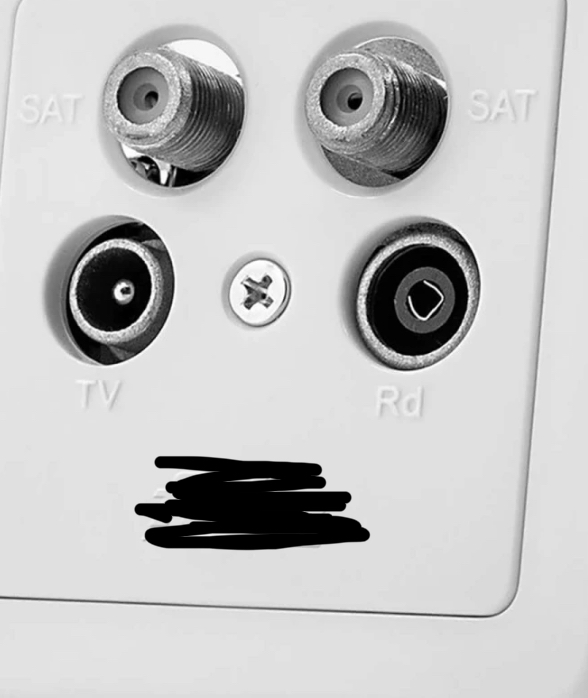

An der Multimediadose sind doch schon 3 Anschlüsse vorhaben, die Du nutzen kannst. Zwei mit der verschraubbaren F-Steckern und der TV Anschluss unten links. Da benötigst Du keinen der Verteiler.

Das verstehe ich nicht, aber ist das wirklich eine MMD die da verbaut wurde?
Weil wenn ja, kann die FritzBox den rechten F-Anschluß, der Receiver an den TV Anschluß.
@AndreasP1981: Entferne mal bitte die komplette Abdeckung dann ein Foto von der Dose posten.

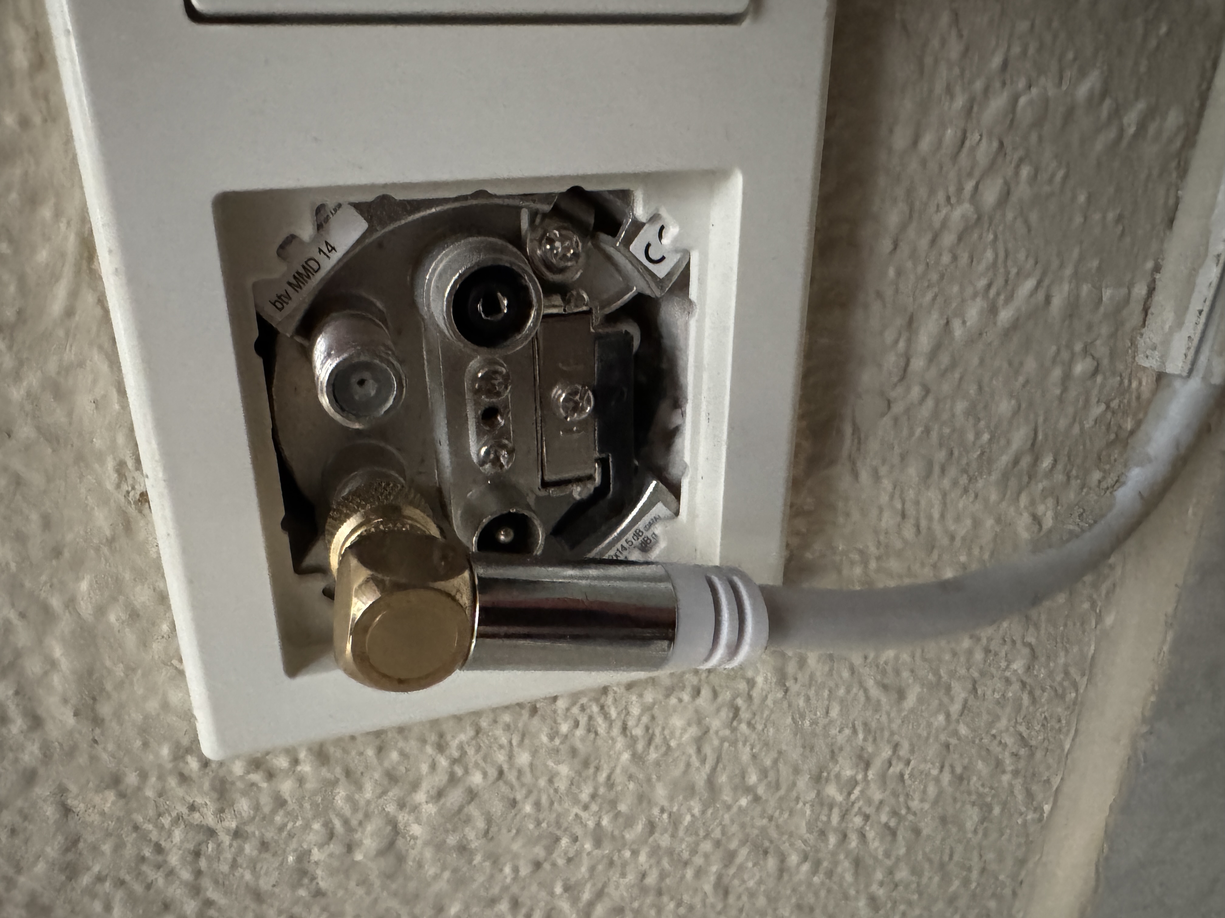

anbei die Bilder der MMD. Der Winkelstecker geht dann an die andere Seite des Zimmers wo ich dann die 2er Weiche habe und wo das Fernsehen usw. steht.
liebe Grüße
AndreasP
jetzt verstehe ich warum das so ist wie es ist.
Aber das ist nicht optimal.
TV und Kabel Internet werden an der MMD ja nicht grundlos getrennt.
Am Data Anschluß liegt der gesamte Frequenzbereich (ab 5 - 1006 Mhz) an, wird da auch TV mit angeschlossen kann das zu Störungen beim TV Empfang führen.
Am TV Anschluß wird bei dieser Dose der Frequenzbereich unter 65 Mhz gesperrt damit der Rückkanal des Routers den TV Empfang nicht stören kann.
Jetzt kommt die Frage wie das lösen?
Eine Möglichkeit, wenn der Stammausgang der MMD noch frei ist daran das Antennenkabel anschließen daran dann wieder eine MMD. Dort dann den Router und TV an den jeweils dafür gedachten Anschlüsse anschließen.
Die andere Möglichkeit, größerer Kabelkanal, die Kabel für Internet und TV getrennt weiterführen. Da dann keine MMD verwenden, Router ans Kabel für Internet, TV per TV Verteiler verteilen.
Das sind grob meine Gedanken dazu.
eigene FritzBox 6591 CableMax 1000 mit FritzOS 7.57
