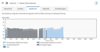

hatte letztens eine Vertragsverlängerung und mir wurde eine neue Box zugesandt AVM 6670 (Mietgerät) alt ist 6660 (Mietgerät). An der Geschwindigkeit habe ich nichts ändern lassen 250Mbit. Kam erst eine Woche später zum austauschen des Routers (bis dahin lief der 6660 noch und alles ging) und sei dem umstecken geht nicht mehr viel, ständig Trennungen und Telefon geht auch nicht mehr seit der neuen Box, auch wenn Internet gerade funktioniert (Fehler 403)
Hier mal ein paar Bilder der 6670 und der Kabelwerte. Sind die Fehler bei Kanäle so normal? Bei der AVM 6660 hatte ich natürlich nicht geschaut da ja alles lief. Kann ich die eigentlich wieder reaktivieren mit dem Aktivierungscode?

Der MSE Wert von 29,5 beim Kanal 690 MHz ist zu gering. Schaut nach einer Einstrahlung aus.

Einstrahlung von anderen Geräten? und die Fehlerkorrekturen sind in der Anzahl normal oder durch die Einstrahlung?
Gruss
Von LTE. Die Fehler sind noch nicht bedenklich.

meinte das von DOCSIS 3.0 "korrigierbare Fehler" und "nicht korrigierbare Fehler"
