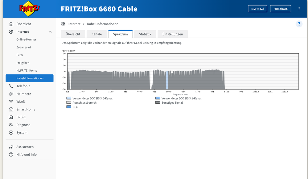

Icki81
Das sind die Kabel Informationen meiner Fritzbox. Kommt mir als leihe so vor, als wäre der Anschluss tod.
Edit: Persönliche Daten gelöscht. LG J0hann
Bildschirmfoto 2025-03-30 um 12.53.25.pngBildschirmfoto 2025-03-30 um 12.53.36.pngBildschirmfoto 2025-03-30 um 12.53.48.png
Kurtler
Rufe die Hotline an und melde eine Störung. Bei dir fehlen ja fast alle Kanäle.
Gruß Kurt
Laut Vodafone kann die Behebung des Problems zwischen einigen Tagen und bis zu 14 Tagen dauern. Die Messung hat ergeben, dass der Fehler in der Straße liegt und hierfür Genehmigungen der Stadt erforderlich sind, um die notwendigen Arbeiten durchführen zu können.
Was ich nicht ganz verstehe: Kabel-TV funktioniert weiterhin ohne Probleme.
