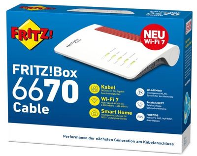

Mal 'ne Frage nebenbei. Kam die 6670 in der original AVM-Verpackung?
am 18.02.2025 23:05
Ja, alles versiegelt, werde morgen mal die 6660 mit dem Aktivierungscode wieder versuchen oder gehen damit keine Mietboxen?

Also mit neuer zugesanten Fritzbox 6670 schaut das ganz anders aus...
Nun funktioniert alles!
