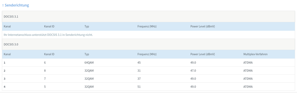

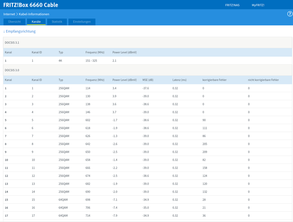

die letzten Jahre hatte ich bei Vodafone einen 100er Kabeltarif, welcher zwischenzeitlich von Vodafone auf 200 Mbit angehoben wurde. Am 11.04.2021 bin ich auf 500 Mbit umgstiegen und am 03.05.2021 auf 1000 Mbit. Meine Downloadwerte liegen zwischen 800 und 900 Mbit und meine Upload-Werte zwischen 20 und 35 Mbits. Mein Leihgerät ist die Fritz!Box 6660. Seit der Umstellung auf 500/1000 MBits habe ich permanente Verbindungsabbrüche mit dem Internet. Meine Tochte kann Fortnite nur noch über WLan, sofern keine Abbrüche vorhanden sind, spielen. Ein dazwischen geschalteter unmanaged Cisco-Switch, welcher nie Probleme gamacht, kann mit der PS4 und Netzwerk nicht mehr betrieben werden,. Wie gesagt, Spielen ist nur noch über Wlan möglich. Ebenfalls setze ich einen AVM Repeater 2400 ein, um bei mir im Schlafzimmer das Wlan zu verstärken. Funktioniert wunderbar. Habe seit der neuen Kabelbox auch hier permanente Abbrüche. Unter der 6490, ein Wechsel zur 6660 ging einher mit der Tarifumstellung auf 500 Mbit, hatte ich nie Probleme. Selbst beim 500er Tarif in Verbindung mit der 6490 gab es keine Probleme. Also kann das Problem ja nur die neue Verbindungstechnik bzgl. der hohen Datenleistungen (500/1000 MBit) in Verbindung mit der 6660 sein. Würden Sie der Sache bitte auf den Grund gehen?

am 07.07.2021 15:44
Hallo kraeker,
bitte entschuldige die aktuelle Störung. Wir sind dran. Leider haben wir noch keine Infos, wie lange es dauern wird. Ich habe ein Ticket eingestellt, damit Du über den Abschluss informiert wirst.
Hier ist leider ein Rückwegstörer aktiv.
Grüße^mmk
