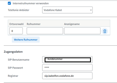

Hallo @DH73MRO ,
hast du es mit diesen Einstellungen probiert:
Gruß Hermes1

Hallo Hermes,
ich habe es jetzt mal mit der Eingabe der Kundennummer im Feld SIP-Benutzername versucht, leider auch fehlgeschlagen.
Folgende Meldung erscheint:
Die Prüfung der Telefonie ist fehlgeschlagen. Die Anmeldung beim Telefonieanbieter ist gescheitert. Prüfen Sie die eingegebenen Zugangsdaten für die Telefonie.
Noch ander Tipps?
Vielen Dank und viele Grüße

@DH73MRO ,
versuche einmal als Benutzernamen die Rufnummer, IPv 6 hast du aktiviert, und unter "Weitere Einstellungen" diese von Bild 2 übernehmen.
Gruß Hermes1
