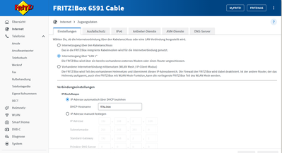

Was heißt ungewöhnliches Setup? Ich habe halt viel von AVM und mir mein Smart Home über die Box konfiguriert. Klar, ich will das ganze irgendwann gegen eine neue Box tauschen.
Das sind meine Settings:

und wenn du das aus irgendwelchen Gründen noch länger so lassen möchtest, würde ich die Fritzbox als IP Client konfigurieren

Ich gebe damit die Firewall der Fritzbox auf steht da. Und ich denke das hängt ja nicht mit dem Telefon zusammen.

aktuell hast dir so ein doppeltes NAT erzeugt und das ist nix gut für VOIP
und wie schon geschrieben, am einfachsten du tauschst Easybox und Kabel-Fritzbox gegen eine DSL Fritzbox
