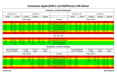

Dein OFDMA im Upstream funktioniert nicht gut. Würde dieser funktionieren hättest du im Single- sowie im Multimode wiederholbar deine 25 MBits. Im Singlmode, dieser ist der übliche Weg um was zu schicken, erreichst du nie 25MBits.
Ich habe keine Erfahrungen mit ex Unitimedia Pegeln aus BaWü.
Die Pegel im Upstream sehen ok aus, im Downstream - du bekommst den Speed - bin ich mir nicht sicher.
Dein SNR/MSE für den OFDM mit -33 dB sieht viel zu wenig aus. Mir kommt auch vor das Kanäle fehlen.
Hier die Vorgaben:
VF West Vorgaben
Mach mal 5 speedtests von speedtest.chip.de. Poste bitte die graphische Darstellung wie in meinem Post. Der graphische Verlauf sollte wie beim Abschnitt Background aussehen.
