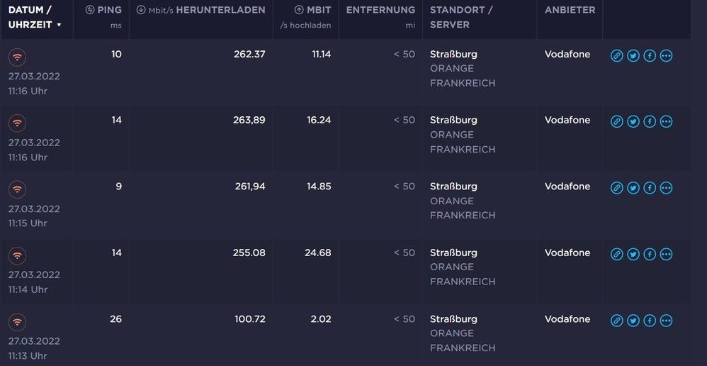

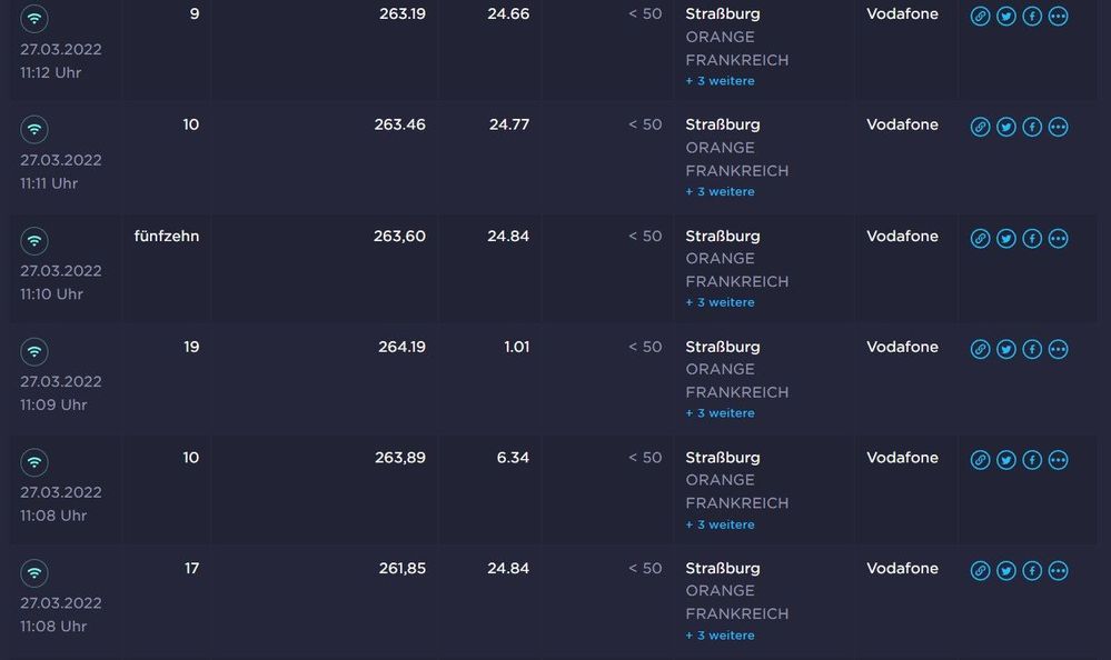

Da war schon der Fall von "das habe ich Übersehen". Du hattest die Docsis Pegel als Anhang.
Mach mal die Speedtest
am 27.03.2022 11:23
Per LAN angeschlossen. Pegel waren als Anhang. Versuch sie aber nochmal als Screen einzufügen... ohne das es meckert das die Datei zu gross ist

Danke, das war Erhellend.
Dein OFDMA im Upstream funktioniert nicht gut. Würde dieser funktionieren hättest du im Single- sowie im Multimode wiederholbar deine 25 MBits. Im Singlmode, dieser ist der übliche Weg um was zu schicken, erreichst du nie 25MBits.
Ich habe keine Erfahrungen mit ex Unitimedia Pegeln aus BaWü.
Die Pegel im Upstream sehen ok aus, im Downstream - du bekommst den Speed - bin ich mir nicht sicher.
Dein SNR/MSE für den OFDM mit -33 dB sieht viel zu wenig aus. Mir kommt auch vor das Kanäle fehlen.
Hier die Vorgaben:
Mach mal 5 speedtests von speedtest.chip.de. Poste bitte die graphische Darstellung wie in meinem Post. Der graphische Verlauf sollte wie beim Abschnitt Background aussehen.
