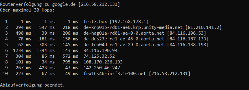

In unserem Hauhalt gibt es nun schon seit langem enorme Probleme mit unserem Kabelinternet so wie es im Betreff beschrieben ist. Streaming kann zur Qual werden und Onlinegaming ist ebenfalls zu Zeiten unmöglich, ganz zu schweigen von bsp. Onlinekonferenzen etc..
Um dies zu spezifizieren: Zum Morgen ist die Verbindung relativ in Ordnung. Dennoch kommen oft nur 27Mbit/s Download an und nur knapp über 1Mbit/s Upload. Doch ab 15 Uhr geht das ganze bergab (siehe Anhänge für Ergebnisse) und oftmals geht garnichts mehr. Manchmal etwas harmloser oder halt so das man das Internet halt garnicht mehr nutzen kann.
Eine Vermutung meinerseits wäre eine Überlastung des Kabelnetzes oder unseres Heimnetzes doch hoffe ich das dies ausgiebig von Vodafone getestet wird.

google.de angepingtgoogle.de angepingtbufferbloat test abgebrochen da verbindungsabbruchtesttesttestlatency langzeittest um vodafone backbone zu testen | also überlastet? fehlerhaft?breitbandmessung.de

wenn die Signalwerte direkt nach NS, und auch nach Reset gemacht wurden, dann passen ein paar Werte nicht.
  • 4K Werte fallen aus dem üblichen Rahmen
  • MSE Werte sind zu tief
  • und die massive Anzahl an korrigierbaren Fehlern direkt nach NS sind gewaltig. Sowas habe ich noch nie gesehen.
