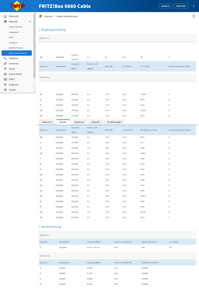

Poste mal ein Screenshot der Signalwerte des Routers. Um sich die Signalwerte anzeigen zu lassen, gehe zu Internet - Kabel Informationen -Kanäle

Servus Kurtler,
hier der Screenshot 😊.
Beste Grüße
OnurK97
