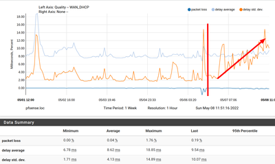

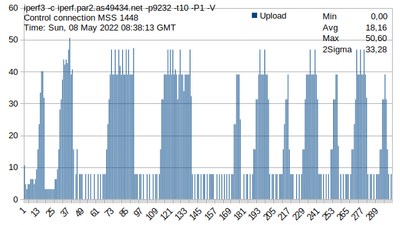

Nachdem mich auch heute mehrmals die VPN Verbindung rauskickte, habe ich einen iperf Test laufen lassen.
DIe Pegel waren wie gestern, alle 4 SC mit 64QAM, 45dB im Upstream, kein OFDMA. Downstream alles OK.
Breitbandmessung Ping 20 Down 945 MBits Up 24 MBits.
Bemerkenswerter Anstieg im Sigma bei einem stabilen Ping, Packetlosses. Die ersten 2 -3 Stunden nach dem Besuch war alles OK. Vertikaler Marker ist der Abschluß des Besuches.

Nein, die Pegel sind wie gestern, siehe meinen Post von gestern. Ich werde das Gefühl nicht los das der OFDMA aktiv ist.
Sorry, das hatte ich vergessen zu erwähnen. Der letze Screenshot ist von meiner pfsense, dpinger zu der VF Gateway.

So sah der Ping und losses zur VF GW vor und nach dem Pegeln aus. Auch am Do. den 5.5.22 gab es durchweg mal PL's
Ich denke nicht das hier was mit den Pegeln was nicht stimmt, merkwürdigerweise ziemlich genau am Samstag den 7.5.22 um 00:00 habe ich durchgehend mini Losses.
Seit gestern den 8.5.22 20:45 ist es besser.
VF Gateway,  Marker -> Techniker
iperf  8.5.22, siehe GMT
Ich habe keine Lust eine FFT oder Autocorrelation laufen zu lassen, aber so um die 30sek. kann das schon sein.
Pfsense VF Gateway 8.5 - 9.5.22
iperf 9.5
So richtig ist das immer noch nicht. Zumindest habe ich nun keine Aussetzer mehr.
Könnte ein Mod sich der Sache annehmen?
Der red dot awarded Router wurde selbstverständlich schon mehrfach neu gestartet.
Die Pegel sind stabil, vergleiche meinen Post von gestern oder vorgestern.
