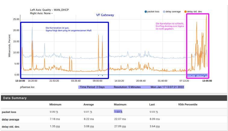

Fängt es wieder an? Die PL's kehren nach Wochen der Ruhe wieder zurück.
Hätte der VF 3rd Level eine "Baseline" würde eine Änderung der Spektren auffallen, oder?
Mehr anzeigen
Mehr anzeigen

Das muß ich noch beobachten. Drehen die Damen und Herren welche auf Ziegen starren was am System?
manche mögen es auch Optimieren nennen.
Ein weiterer iperf Test war ok. Alle Kanäle im Upstrem modulieren mit 64QAM.
