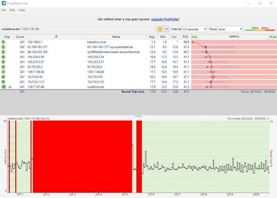

Pingplotter hab ich entsprechend laufen lassen, anbei Screenshots von letzter Woche und von heute.

der Rückweg ist absolut sauber. An Deinem Anschluss gibt es kleinere Fehlerraten, die sich nicht sonderlich stark bemerktbar machen sollten, die Zeiten passen auch nicht immer. Hattest Du den Router inzwischen auf den Lieferzustand zurückgesetzt? Wir können es sonst mit einem Tausch versuchen.

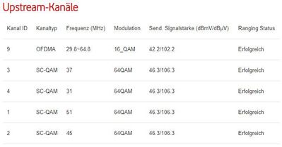

Und hier noch die aktuellen DOCSIS Werte zum Upstream:

das bedeutet, dass zwar vereinzelt Einschränkungen im Netz zu sehen sind, aber häufig nicht zu den von Dir genannten Zeiten. Auch am 28. war auf keinem der Upstreamkanäle etwas zu sehen. Wenn Du Dein Heimnetz als Ursache ausschließen kannst, können wir das nur durch einen Techniker prüfen lassen. Der schaut sich die Leitung an und kann das Modem austauschen, falls es defekt ist. Können wir die Rufnummer ***114 zur Terminabsprache weitergeben? Kannst Du dem Techniker Zugang zur Hausanlage geben? Gibt es in Deinem Haushalt Symptome, die auf Covid-19 zurückzuführen sind?

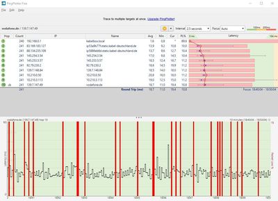

Pingplotter gestartet und das ist das Ergebnis:

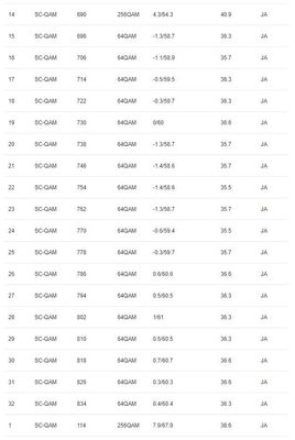

Die DOCSIS Werte dazu:
Weil ihr mir im letzen Beitrag mitgeteilt habt, dass meine Übermittlung der Probleme zeitlich nicht passt habe ich eben bei der Vodafone Störung angerufen, damit diese live prüfen, was nicht läuft. Der Automatismus hat meine Nummer erkannt und von sich aus "die Leitung geprüft" und festgestellt, dass das Modem einen Neustart benötigt. Danach wurde ich aus der Leitung geworfen.
Das Modem habe ich im Anschluss neu gestartet und Pingplotter mitlaufen lassen:
Wenn das Modem einen Defekt hat, dann sollten wir es mit einem Tausch probieren.

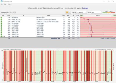

Gerade eben wieder Ausfälle bemerkt und Pingplotter laufen lassen:
Der Werksreset hat also keine Verbesserung gebracht.
